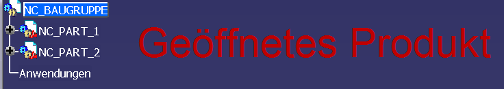

muss als erstes erwähnen das ich mich erst seit ca. 3 Monaten mit der programmierung von Catia Makros befasse.
1. Ich habe ein Produkt mit zwei Parts geöffnet.
2. Mit einem Makro wird ein Startprozess "Neu aus" geöffnet.
Problemstellung:
Nun möchte ich das das Produkt in der Aufspannung, durch das geöffnete Produkt ersetzt wird.
Hoffe ihr könnt mir weiterhelfen.
OK.
Will sagen: Du legst ein neues CatPart an?
Problemstellung:
Hä? Welche Aufspannung? Ach ja! Du bist NC-Programmierer.
Frage: Geht das Interaktiv?
Wie schaut das Ergebnis vom Makro-Rekorder aus?
Ein paar Infos bräuchten wir schon noch.

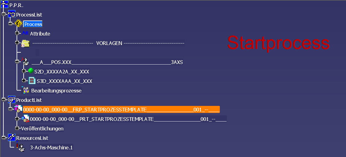

3. Nach dem Makrolauf ist ein Startprocess(.CATProcess) geöffnet. Jetzt will ich eben noch das das Produkt im CATProcess ausgetauscht wird.
Habe mal ein Makro aufzeichnen lassen folgendes wurde aufgezeichnet:
Language="VBSCRIPT"
Sub CATMain()
Dim processDocument1 As Document
Set processDocument1 = CATIA.ActiveDocument
Dim product1 As CATBaseDispatch
Set product1 = processDocument1.GetItem("PPRProduct")
Dim products1 As Products
Set products1 = product1.Products
Dim product2 As Product
Set product2 = products1.Item("Item.1")
Dim products2 As Products
Set products2 = product2.Products
Dim product3 As Product
Set product3 = products2.Item("0000-00-00_000-00__FRP_STARTPROZESSTEMPLATE_________________001_--____.1")
products2.Remove product3
Dim documents1 As Documents
Set documents1 = CATIA.Documents
Dim partDocument1 As Document
Set partDocument1 = documents1.Item("0000-00-00_000-00__PRT_STARTPROZESSTEMPLATE_________________001_--____.CATPart")
Dim part1 As Part
Set part1 = partDocument1.Part
Dim partDocument2 As Document
Set partDocument2 = documents1.Item("NC_PART_1.CATPart")
Dim part2 As Part
Set part2 = partDocument2.Part
Dim partDocument3 As Document
Set partDocument3 = documents1.Item("NC_PART_2.CATPart")
Dim part3 As Part
Set part3 = partDocument3.Part
End Sub
Wenn ich das aufgezeichnete Makro starten will bekomm ich eine Fehlermeldung. Habe so ein Gefühl wie wenn das was ich wünsche nicht umsetzbar ist

Aber: Nach meinem Verständnis müsste ein aufgezeichnetes Makro, falls es unter den identischen Bedingungen wieder ausgeführt wird, zum gleichen Ergebnis kommen.
War das der Fall? Die gleichen Dateien/Prozesse offen/aktiv ...?
Und wie war die Fehlermeldung?
Nur so'n Gedanke. Wie gesagt, bei Prozessen bin ich Bäcker. :-)

das Makro habe ich unter gleichen Bedingungen nochmal ausgeführt allerdings komme ich nicht mehr zum gleichen Ergebnis.
Das ganze ist glaub ich komplexer als erwartet.
