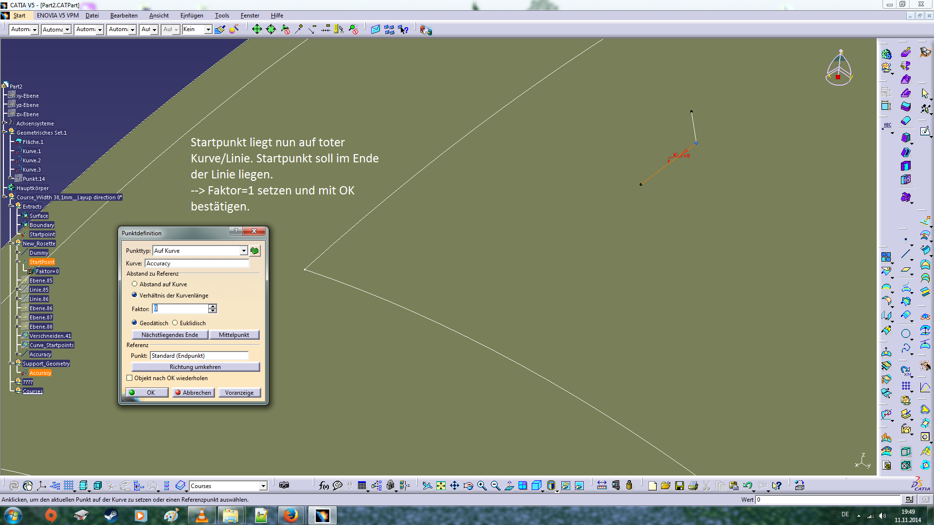

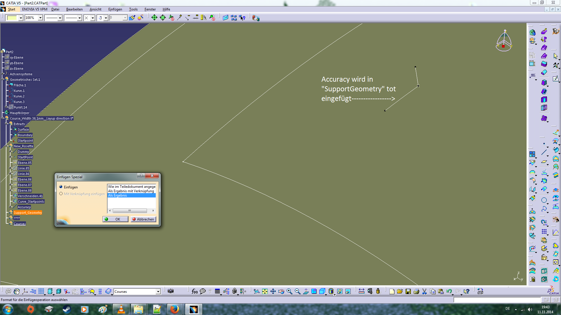

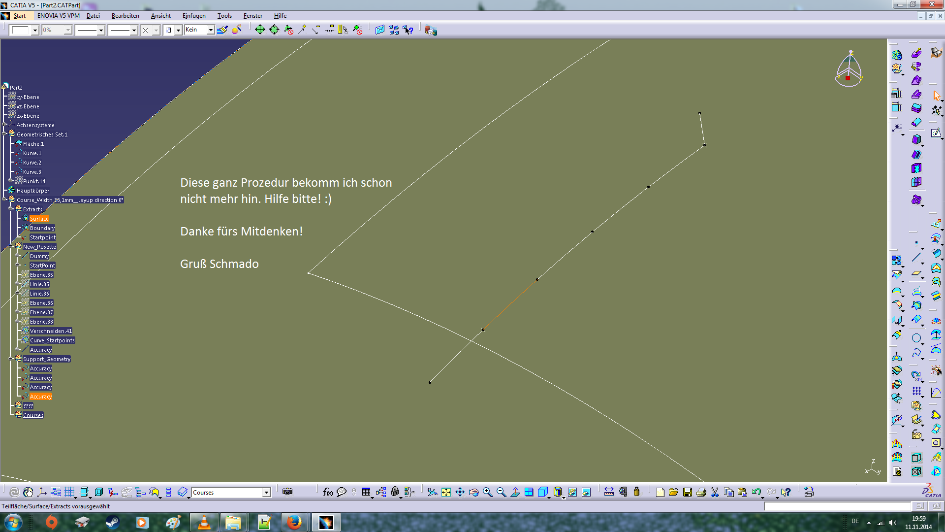

Moinmoin Leute,
ich bin Makro-Anfänger. Und wenn ich Anfänger schreibe, meine ich Nichtskönner.   Ich stecke grad ziemlich fest und weiß nicht mehr weiter. Vielleicht könnt ihr mir helfen.

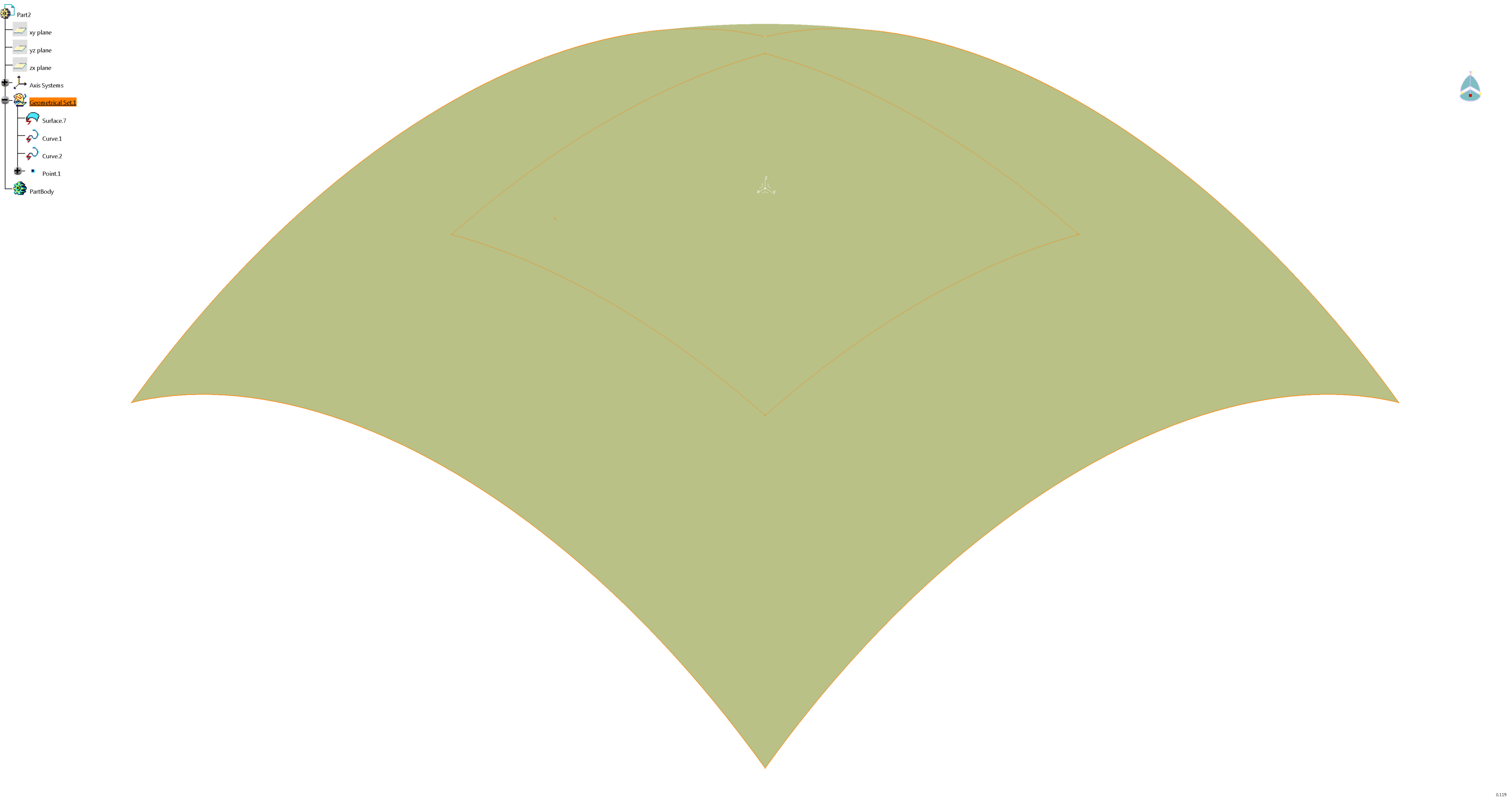

Wer das Makro mal testen möchte, der braucht also eine begrenzte Fläche (Ich verwende eine Kugelfläche mit R=2200mm und verschneide mit Ebenen),
eine geschlossene Kurve auf der Fläche (parallele Kurve zur Flächengrenze),
und einen Startpunkt.
Diese Elemente liegen dann je nach Spracheinstellung im "Geomtrischen Set.1" oder "Geometrical Set.1". Das muss angepasst werden, damit das Makro an der Stelle keinen Fehler ausspuckt.
Ich möchte auf einer Fläche zum Schluss Kurse erzeugen, die zu einer gewählten Achse einen konstanten Winkel haben. Dazu habe ich mir eine Art neues Achsensystem mit Ebenen und Linien erzeugt (in GeoSet "NewRosette" gespeichert). Bis dahin läuft das Ding. Es wird erstellt. Ab dann fangen die Probleme an.
Die Kurse sollen quasi schrittweise erstellt werden. Für die Genauigkeit der Kurse ist die Linie "Accuracy" verantwortlich. Je kürzer die Linie, desto genauer der Kurs. Sie wird kopiert und bleibt auch kopiert und wird anschließend im Geoset "Support_Geometry" tot eingefügt. Danach muss der Startpunkt der NewRosette, der momentan auf der "Dummy"-Linie liegt, auf die tote Linie in den vordersten Punkt verschoben (Ratio ist 1). Es muss also die Kurve verändert werden, auf der der Startpunkt liegt, ohne dass ein neuer Punkt erstellt wird, weil sich das von mir erzeugte Rosettensystem auf den Startpunkt bezieht. Es soll sich mitverschieben. Ist das verständlich? Wenn ich das in Catia im Recorder aufnehme, wird immer ein neuer PointOnCurve erstellt. Das möchte ich nicht. Ich stehe komplett aufm Schlauch grad.

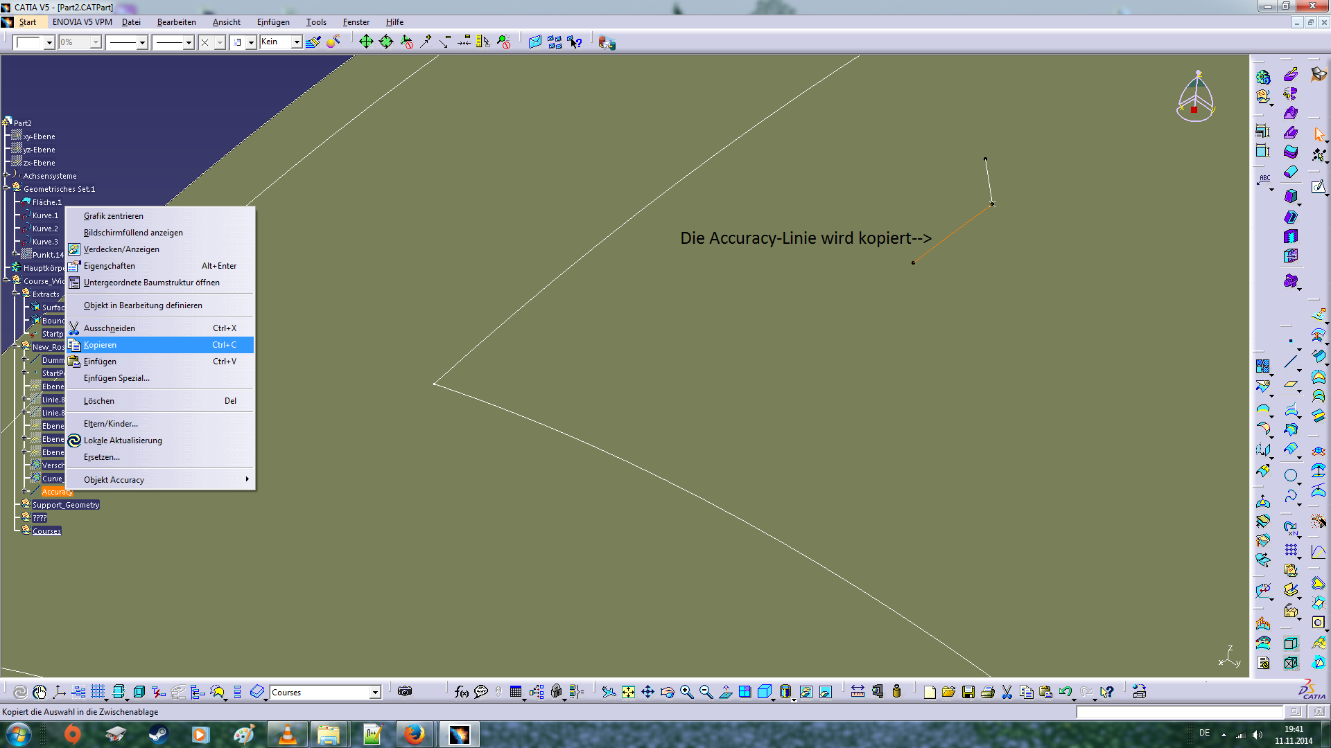

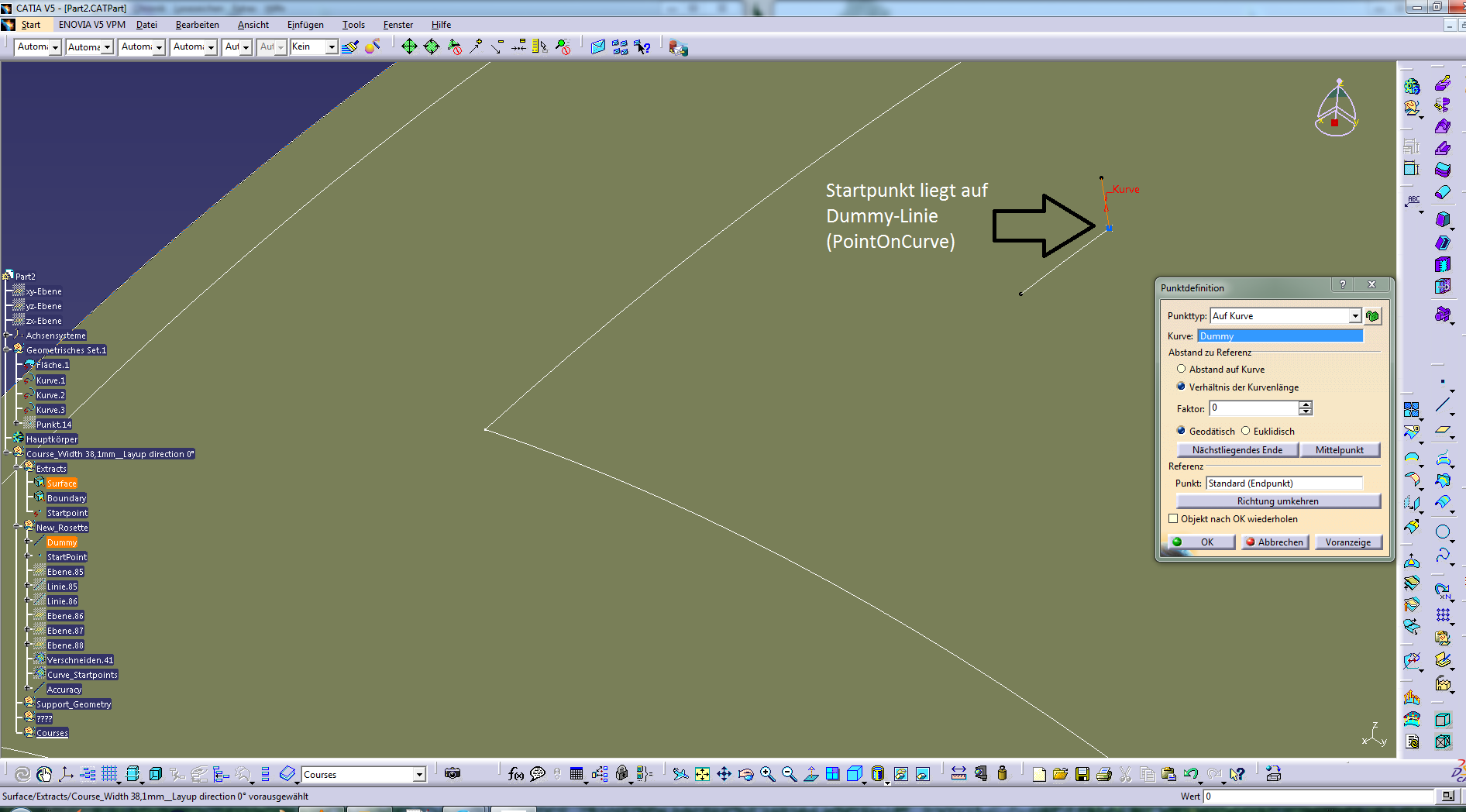

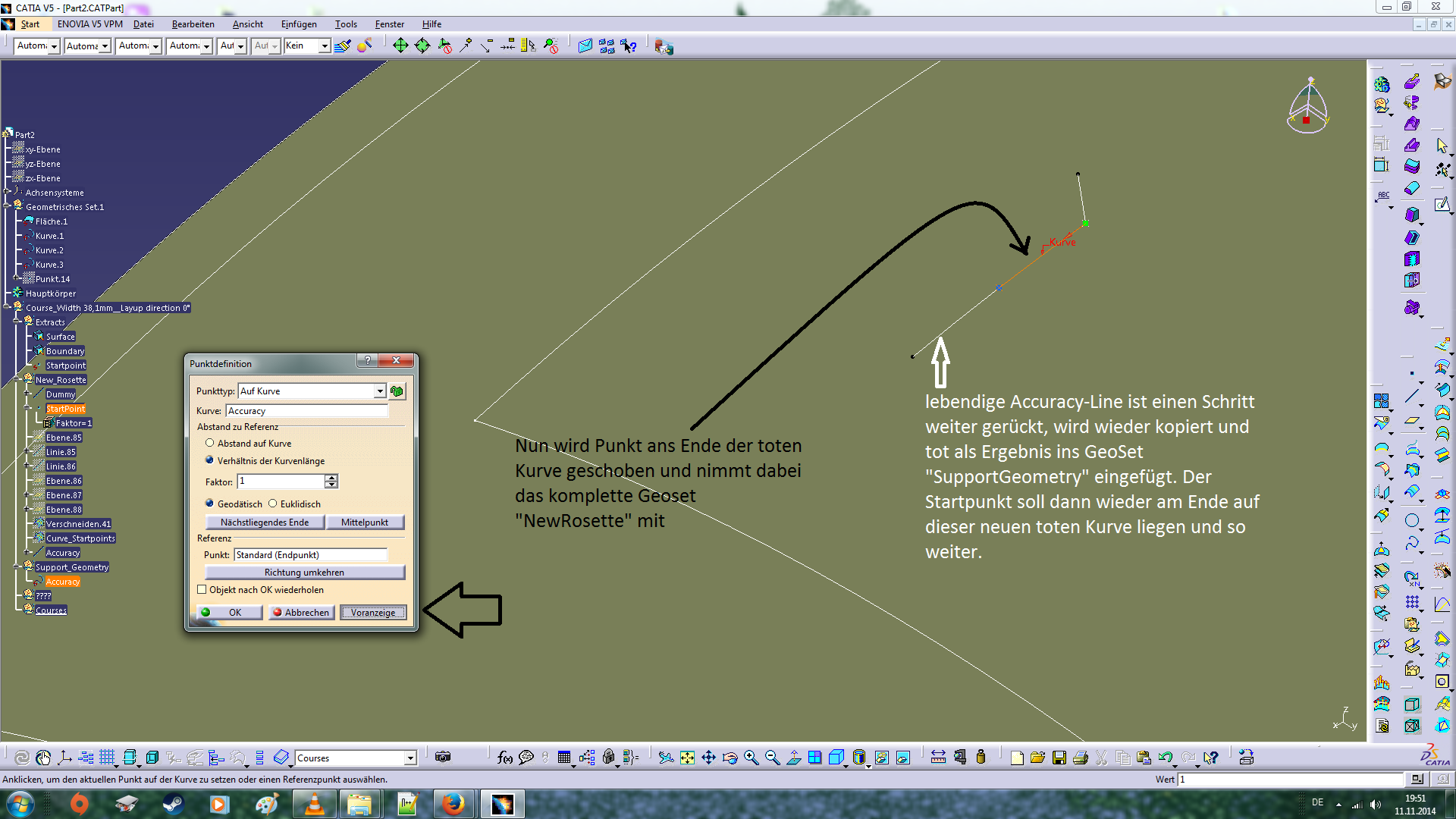

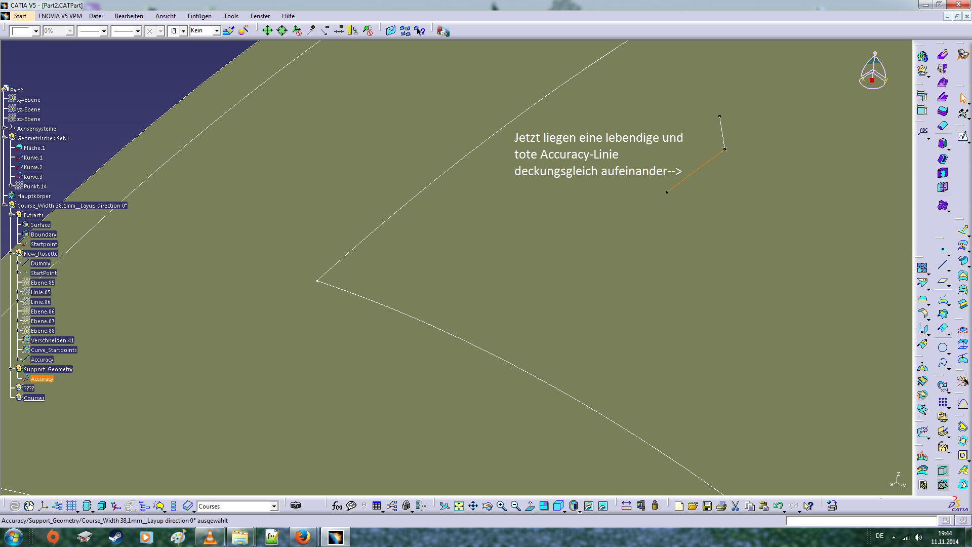

Also:

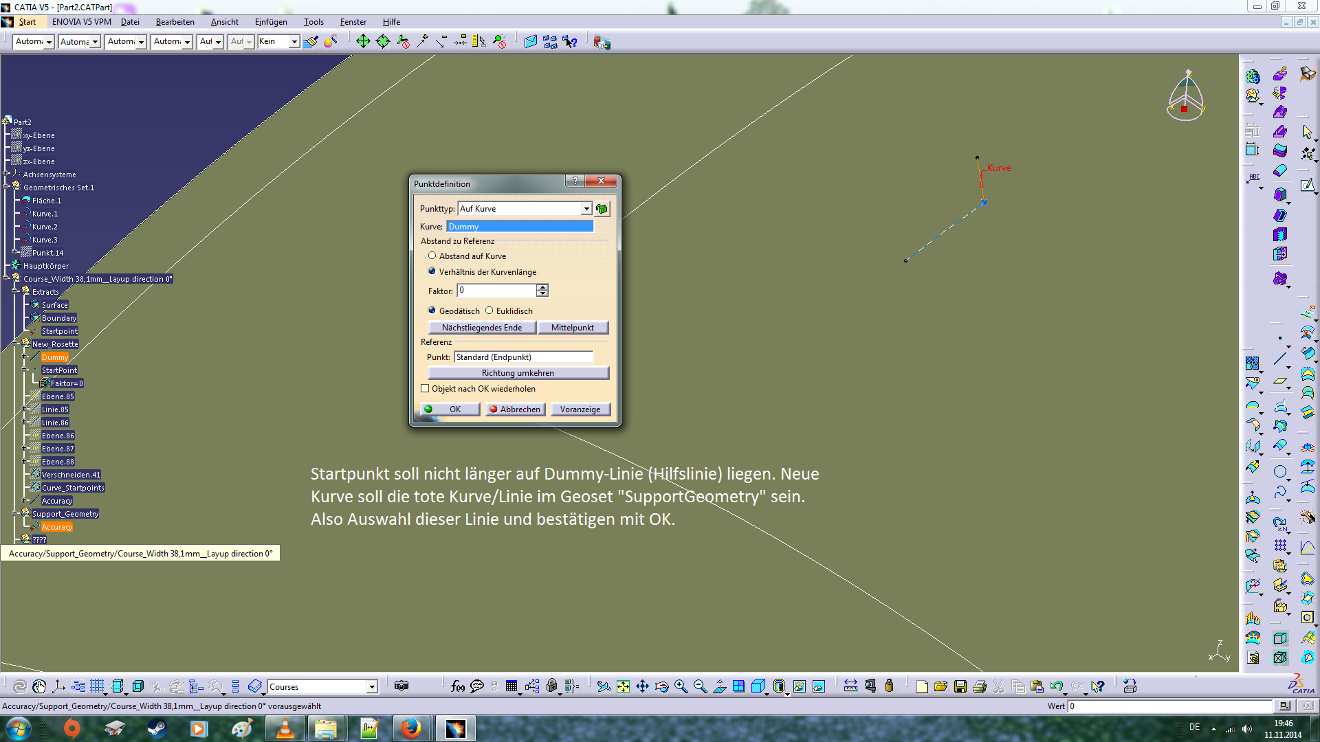

- Nachbau des Achsensystems "NewRosette" wird erstellt. Startpunkt auf Dummy-Linie
1. Kopiere Accuracy-Linie aus Geoset "NewRosette" und füge tote Linie in Geoset "Support-Geometry" ein
2. Kurve des Startpunktes ändern --> neue Kurve soll tote Linie sein; Punkt soll am Ende der Kurve liegen
3. NewRosette soll sich nun in diesen Punkt verschieben
- Accuracy-Linie ist damit einen Schritt weitergerückt
- es beginnt wieder bei 1.
Es soll solange verschoben werden, bis die Accuracy-Linie nicht mehr auf der Fläche liegt. Dann wird das NewRosette wieder in den Startpunkt verschoben, die Richtung der Accuracy-Linie umgekehrt und in die andere Richtung verschoben (wieder Schritte 1 bis 3), bis man wieder an der Flächengrenze angelangt ist. Das ist das Ende der schrittweisen Kurserstellung. Ich habe jetzt einen Kurs von Flächenkante zu Flächenkante aus vielen einzelnen toten Kurven. Diese sollen über einen Join (Zusammenfügen) zu einem Kurs zusammengefasst werden und im Geoset "Courses" gespeichert werden.
Bei dieser Prozedur fehlen mir einfach die Kenntnisse. Vielleicht ist da auch en Denkfehler drin und ich kann den Startpunkt samt der NewRosette nicht ohne weiteres verschieben.
hier mal mein Makro bis zur Stelle, an der ich versage:

Schmado
Maschinenbaustudent
Sehen Sie sich das Profil von Schmado an!   Senden Sie eine Private Message an Schmado  Schreiben Sie einen Gästebucheintrag für Schmado
Beiträge: 4
Registriert: 30.12.2013
CATIA V5R21
erstellt am: 11. Nov. 2014 20:02    Editieren oder löschen Sie diesen Beitrag!  <-- editieren / zitieren -->   Antwort mit Zitat in Fett Antwort mit kursivem Zitat    Unities abgeben: 1 Unity (wenig hilfreich, aber dennoch)2 Unities3 Unities4 Unities5 Unities6 Unities7 Unities8 Unities9 Unities10 Unities
Ich habs mal mit Screeshots versucht...weitere Posts beachten bitte. Bild 1 bis 8 grenzen mein Problem ein.
Gruß Schmado

Schmado
Maschinenbaustudent
Beiträge: 4
CATIA V5R21
erstellt am: 11. Nov. 2014 20:06    Editieren oder löschen Sie diesen Beitrag!  <-- editieren / zitieren -->   Antwort mit Zitat in Fett Antwort mit kursivem Zitat    Unities abgeben: 1 Unity (wenig hilfreich, aber dennoch)2 Unities3 Unities4 Unities5 Unities6 Unities7 Unities8 Unities9 Unities10 Unities
So und hier der letzte Teil. Ich hoffe, die Screenshots sind gut genug beschrieben. Aus diesen toten Kurven wird schrittweise der "Kurs" auf der Fläche aufgebaut. Die toten Kurven werden anschließend durch das Feature "Zusammenfügen" oder "Join" zu einer Kurve vereint.
Ich hoffe, mein Problem ist deutlicher eingegrenzt-Danke für eure Hilfe!
EInen schönen Abend wünsch ich.
Gruß Schmado
