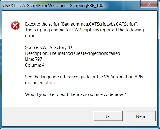

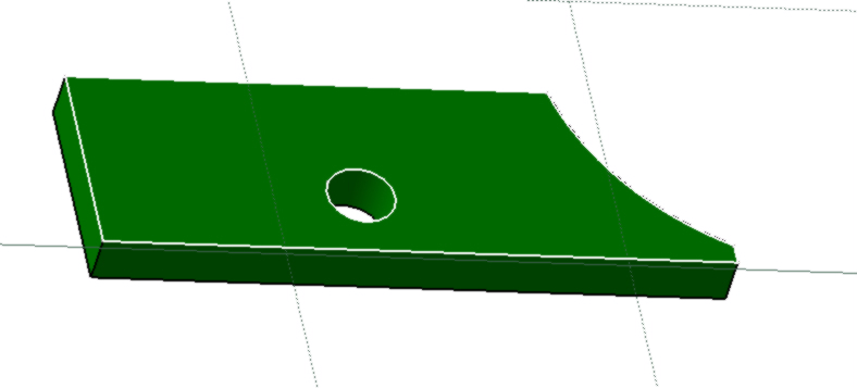

ich habe jetzt das Problem, wenn eine Fläche eines Pads projiziert werden soll und sich eine Bohrung in dem Pad befindet kommt eine Fehlermeldung. Ich habe die Vermutung, dass es daran liegt weil es dann zwei geschlossene linienzüge sind?
Makro siehe vorherige Nachricht.
Habt ihr eine Erklärung dafür oder eine Lösung, um es zu beheben.
Vielen Dank!
Gruß Timo

erstellt am: 02. Okt. 2014 15:59    Editieren oder löschen Sie diesen Beitrag!  <-- editieren / zitieren -->   Antwort mit Zitat in Fett Antwort mit kursivem Zitat    Unities abgeben: 1 Unity (wenig hilfreich, aber dennoch)2 Unities3 Unities4 Unities5 Unities6 Unities7 Unities8 Unities9 Unities10 Unities
Nein, deshalb wundert mich das auch so. In dem Bild sieht man das Pad mit der Bohrung. Manuell öffne ich eine neue Skizze, anschließend auf "Create Datum" und dann auf "Project 3D Element". Danach habe ich dann eine isolierte Skizze (Alle Linien sind weiß). Manuell klappt alles super, nur mit dem Makro bekomme ich eine Fehermeldung, sobald sich die Bohrung komplett in der Kontur befindet (vgl. Bild). Nehme ich die Bohrung raus funktioniert das Makro einwandfrei.
Ich kann mir das nicht erflären!
Gruß Timo
bgrittmann
Beiträge: 12179
CATIA V5R19
erstellt am: 02. Okt. 2014 16:13    Editieren oder löschen Sie diesen Beitrag!  <-- editieren / zitieren -->   Antwort mit Zitat in Fett Antwort mit kursivem Zitat    Unities abgeben: 1 Unity (wenig hilfreich, aber dennoch)2 Unities3 Unities4 Unities5 Unities6 Unities7 Unities8 Unities9 Unities10 Unities Nur für T.Pundt 10 Unities + Antwort hilfreich
Wie lautet die Fehlermeldung?

Guten Morgen Bernd,
im Anhang befindet sich die Fehlermeldung.
Vielen Dank!
Gruß Timo

Guten Morgen Bernd,
Vielen Dank!
Gruß Timo
