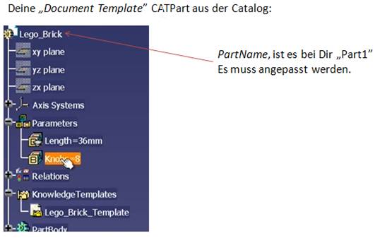

1) bevor Du instanziierst, kannst Du manuell die PartName (hier Part1) von Dein "Dokument Template" .CATPart abändern. Dann kriegst Du nur ein Index noch dazu.
2) Du kannst in Dein "Dokument Template" .CATPart eine "String" Parameter mit der PartNumber verknüpfen. Dann sollst Du noch unter "Published Parameter" in der Liste zufügen. Bei Instanziierung kannst Du der gewünschte Name (als Parameter) eintippen. (Hier werden die InstanceName nicht geändert)

erstellt am: 12. Aug. 2014 18:07    Editieren oder löschen Sie diesen Beitrag!  <-- editieren / zitieren -->   Antwort mit Zitat in Fett Antwort mit kursivem Zitat    Unities abgeben: 1 Unity (wenig hilfreich, aber dennoch)2 Unities3 Unities4 Unities5 Unities6 Unities7 Unities8 Unities9 Unities10 Unities Nur für catia newbie 10 Unities + Antwort hilfreich
zu 1) siehe Bild
zu 2) Du hast diese vergessen: "Parameter mit der PartNumber verknüpfen"
Siehe hier das zweite Bild von Mörchen.
Bei mir funktioniert beides sehr gut.

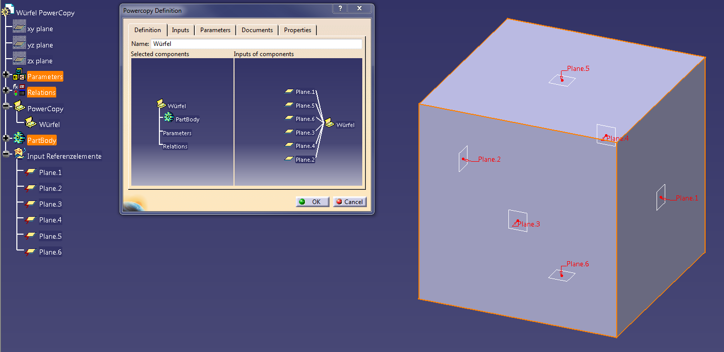

erstellt am: 13. Aug. 2014 14:47    Editieren oder löschen Sie diesen Beitrag!  <-- editieren / zitieren -->   Antwort mit Zitat in Fett Antwort mit kursivem Zitat    Unities abgeben: 1 Unity (wenig hilfreich, aber dennoch)2 Unities3 Unities4 Unities5 Unities6 Unities7 Unities8 Unities9 Unities10 Unities
Also das Orginalpart kann ich leider nicht posten, aber wie gesagt es geht prinzipiell mit jedem anderen auch, hier zum Beispiel ein Würfel als Power Copy, der die gleiche Problematik aufweist. Ich hoffe, das ist es, was du sehen wolltest?!?

erstellt am: 13. Aug. 2014 15:12    Editieren oder löschen Sie diesen Beitrag!  <-- editieren / zitieren -->   Antwort mit Zitat in Fett Antwort mit kursivem Zitat    Unities abgeben: 1 Unity (wenig hilfreich, aber dennoch)2 Unities3 Unities4 Unities5 Unities6 Unities7 Unities8 Unities9 Unities10 Unities Nur für catia newbie 10 Unities + Antwort hilfreich
OK, danke!
Also, PowerCopy ist nicht die richitge Funktion für Dich.
Mach mal ein "Doument Template" (analog PowerCopy), dann kannst Du den Name - wie oben geschrieben - abändern.
Ein PowerCopy gilt nur für ein Part und nicht für ein Product.
