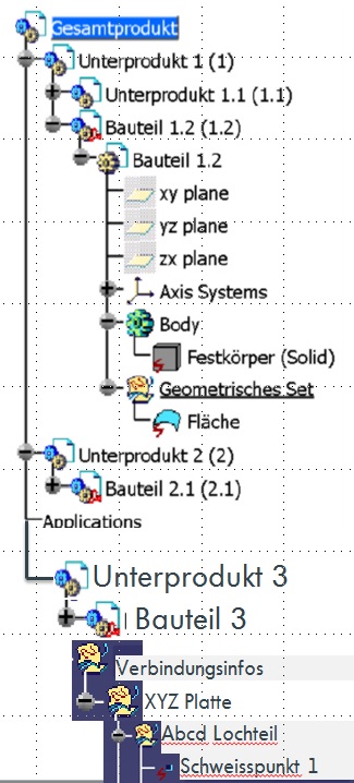

Vielleicht reicht es ja aus, rekursiv bis in die letzten Ecken der Äste des Strukturbaumes zu laufen und ständig zu prüfen, ob es sich um eine Line oder Point handelt um dann die Koordinaten auszulesen.
Ich glaube, dass mein Problem darin liegt, dass ich noch nicht weiss, wie ich mich im Baum von einem Ort zum anderen bewege. Ich versuche, in einem Bild mein Problem verständlich darzustellen...
In der Hilfedatei von Catia "V5Automation.chm" gibt es eine Übersicht der Infrastruktur "Infrastructure Automation Objects
". Diese Verstehe ich als eine Art Landkarte oder Pfadangabe, wie man von A nach B kommt... allerdings fehlt mir das Know How, um den Weg in VBA umzusetzen... Daher hoffe ich auf eure Hilfe. Einen Beispiel-Strukturbaum füge ich in dem anderen Bild ein.
Das Bild "Beispielstruktur" verdeutlicht mein Problem: ich möchte bis in die Ebenen des Solid und der Fläche vordringen sowie bis zum Schweisspunkt 1...

Schau dir mal deine Struktur im VBA-Edtor mit dem Watchfenster an. Zusätzlich hilft für das erste verstehen der Struktur die Objektauflösung.
Was ich mich frage? Was willst du mit den Daten bzw wie willst du diese Auswerten? Eine List mit allen Schweißpunkten (mit Auflistung der beiden verbundenen Teile)?

Ich würde nach wie vor Suchabfragen machen, die Suche als Selection packen und der Reihe nach durchgehen.
Meinetwegen "Suche zuerst alle direkten Punkte"
Dann "Suche Linien" und mach daraus Anfangspunkt, Endpunkt und Mittelpunkt.
Analog doe Kurven/Splines.
Zuletzt die Flächen suchen und deren Schwerpunkt per Makro ausgeben lassen.
Diese 4 Suchen und das Abarbeiten wird IMHO wesentlich schneller sein als "systematisch" den Baum Feature für Feature abarbeiten zu lassen mit all den Sets die nötig sind und die Fallunterscheidungen, die dann den einen oder anderen Folgeschritt bedingen sollen.
Suchabfragen und wie sie gescripted und übergeben / der Reihe nach abgearbeitet werden gibts zu Hauf im Forum.
Wenn du definierst, wie die Ausgabe der Koordinaten erfolgen sollen (z.B. als mit Tab getrenntes Textfile) kannst du das dir auch schön als txt oder csv-File ausgeben lassen.
