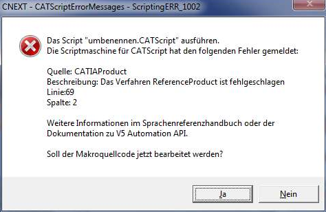

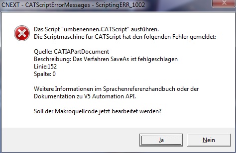

habe einmal versucht das Makro zusammen bauen.
Im Grunde funktioniert es schon richtig gut (das mit dem Ausklammern hat funktioniert) aber jetzt löscht es den alten Datenstand im Explorer nicht mehr es, speichert nur den neuen.
Habe mir den Code schon mehrmals durchgesehen, versteh aber nicht wiso
er den alten nicht mehr löscht...
Anbei den Code den ich benutze:

IMHO ist die Variabel "answer" nur in der CATMain gesetzt, die anderen Routine können nicht darauf zugreifen. Deshalb musst du zB diese Variabel als global definieren (oder als Input an die anderen Routinen weiterreichen)

Sollte so Funktionieren das einzige was ich gemacht habe das ich jetzt beide Sub’s getrennt voneinander in einer SubMain aufrufe.
Der Exemplarname wird nicht angepasst.
Folgende Zeile ist für den Exemplarname zuständig:
'oChild.Name = oChild.PartNumber & "." & tmp(UBOUND(tmp))

Das Makro speichert ca.10-15 Teile (immer unterschiedlich) und dann bricht es mit eine Fehlermeldung ab.
Wenn ich jetzt das Makro editieren möchte komme ich auf diese Zeile:
IF oProd.HasAMasterShapeRepresentation THEN 'A PART HAS A MASTERSHAPEREPREASENTATION
IF CATIA.FileSystem.FileExists(orginalPath & oProd.PartNumber & ".CATPart") = FALSE THEN
oDoc.SaveAs(orginalPath & oProd.PartNumber & ".CATPart")
IF answer = 6 THEN CATIA.FileSystem.DeleteFile(objToDelete)
END IF
Hat da mal einer eine Ahnung was hier das Problem sein könnte???
Hab das Makro am Anfang über das Netzlaufwerk laufen lassen sowie im nachhinein auch am Desktop,
bei beiden kommt eine Fehlermeldung, kann somit nicht am Dateipfad liegen...
Gibt es eigentlich eine maximale Dateinamenlänge?
Schönen Abend (Krampustag  )
Gruß Sebastian

anbei ein Foto der Fehlermeldung.

CGRs:
keine Probleme / nur ein Änderung der Strukturbaumbenennung, Dateifile bleibt gleich aber keine Fehlermeldung
Komponenten:
keine Probleme / nur ein Änderung der Strukturbaumbenennung, Dateifile gibt es ja keines --> keine Fehlermeldung
entladenen Parts / Products:
Probleme / es wird nicht geändert und Fehlermeldung --> Fehlermeldung_entladenes_part.png
