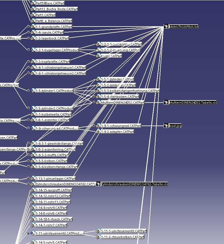

Hier mal ein Bild, damit man sich das besser vorstellen kann.
Ich möchte gerne auslesen welche Dateien auf die "Schwarzen" Dateien verweisen.
