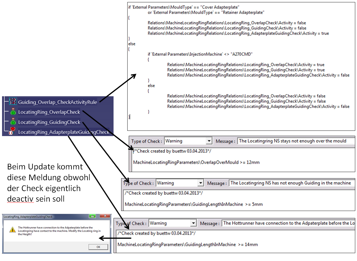

Hat jemand von Euch eine Idee in welcher Reihenfolge Rules, Reactions, Checks und Formeln von Catia abgearbeitet werden.
Ich habe hier einen Fall.
In der Rule wird die Activity der drei unteren Checks kontrolliert. Der untere Check wird beim Update deaktiviert, aber ich bekomme die Meldung aus diesem Check nach dem Update. Anscheinend haut er die Meldung noch raus bevor der Check deaktiv ist. Siehe Bild
Kann mir hier jemand helfen? Was kann ich tun?

Ich würde sagen die Reihenfolge ist 1.Reactions 2.Rules 3.Checks
Formeln werden direkt nach Änderung eines Parameters geändert.
Die Reaction wartet auf die Änderung des Parameters, durch den von der Rule gegebenenfalls ein anderer(e) geändert werden wird.
Die Änderung der Rule wird von dem Check erkannt und geprüft.
In deinem Beispiel hast du wohl einen Zirkelverweis in deinem Konstrukt. Der bei einer anderen Abfolge der Relations auch einen Fehler verursachen würde.

Hallo KaiWa,
die Aufteilung in 3 Checks mache ich wegen den unterschiedlichen Meldungen, die der User bekommen soll.
Ich habs bis jetzt noch nicht geschafft, der Messageleiste verschiedene Meldungen zuzuweisen.
Weißt Du wie das geht. Imm www finde ich nichts dergleichen!
Ich habe auch Boolean Parameter angesteuert und im Check vor die Bedingung gehängt. Aber vergeblich!!
Oder habe ich Dich falsch verstanden?

Hi Wolfgang,
Du erzeugst eine Situation in der Beide Fälle zutreffen können.
Das erklärt auch die Meldung.
Erste Abfrage trift zu, dann "AdapterGuidingCheck = true"  bedeutet: Ausgabe der Message
Zeite Abfrage trift auch zu, dann "AdapterGuidingCheck = false"  bedeutet: Ckeck wird deaktiviert.

Hallo Uwe,
eine Erklärung von mir wäre jetzt noch, dass das was mit den externen Parametern zu tun haben könnte. Die Rule wurde schon angestossen obwohl die externen Parameter sich noch nicht richtig eingestellt haben.
Ich habe jetzt noch eine zweite Bedingung mit vorne angestellt und es tut jetzt.
Ich danke für Deine Mühe
Wolfgang
