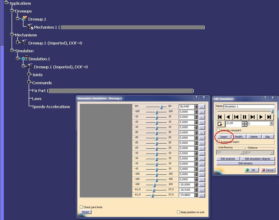

Hallo Zusammen,
erstmal ein sehr großen LOB an dieses Forum! Viele Probleme konnte ich mit Hilfe eurer Beitrag bereits lösen.
Ich möchte eine Simulation + Replay (in der Umgebung DMU Kinematics) mit verschieden Mechanismeneinstellungen automatisiert ausführen.
Die Mechanik und das zugehörige DressUp ist bereits erstellt. Nun würde ich gerne die Simulation erzeugen. Dazu sind verschieden Parameter der Mechanik zu setzen und jeweils mit dem Befehl "Insert" in die Simulation einzufügen. (Das setzen der Mechanikparameter funktioniert bereits.)
Leider finde ich keine Doku. über die Simulation? Ich kann bis jetzt nur die Simulation mit dem Befehl 'CATIA.StartCommand ("Simulation mit Regeln")' öffnen. Komme dann aber nicht weiter.
Ich bin für jede Anregung offen. Danke!

Das hört sich schwierig an. Die Doku ist zu diesem Thema auch etwas dürftig.
Vielleicht wäre es einfacher die Simulation mit einer Tabelle zu steuern. (siehe zb hier)

Servus Bernd,
das Einlesen der Daten per Tabelle ist geplant und in Bearbeitung.
Da kann ich durchaus den Mechanismus verfahren. Leider weis ich nicht wie ich die aktuelle Position in eine Simulationsabfolge speichere.
Es reicht leider nicht, wenn ich das Bauteil zu jeder "Mechanik-Konfiguration" kopiere, da das zu erzeugende Replay entscheidend ist.
Hat jemand noch eine Idee? einen Literaturvorschlag?

Musst du unbedingt Replays haben?
Oder reicht es aus dem Mechanismus/Simulation direkt eine Film zu erzeugen?

Servus,
ja ein Replay ist das Ziel.
Benötigt man für einen Film nicht ebenso eine Simulation? Ich denke da an den Simulation-Player.
Oder denkst du an ein aufgezeichentes Video bzw. Film?

Du kannst auch direkt aus einer Simulation ein Film erstellen (Tools -> Simulation -> Video erstellen)
Wenn die Simulation mit Regeln (also mit der Tabelle) gesteuert wird, brauchst du auch für verschiedene Varianten nur eine Simulation, da du ja die Tabelle entsprechend ändern kannst. (oder könntest du auch mit grafischen regeln arbeiten?)

Servus,
ja Funktion des Viedeoerstellen kenne ich. Hilft mir aber leider nicht weiter.
Das Verändern der Parameter per Tabelle funktioniert bereits. Leider kann ich zu den jeweiligen Konfiguration keine Simulation aufrufen geschweige denn einen Simulations-Step (mit Befehl "Insert") einfügen. Zur Veranschaulichung hab ich einen Screenshot angefügt.

Wenn du eine Simulation/Mechanismus über eine Regel (Formel) steuerst brauchst du das "Insert" nicht.
Über eine Formel kann man auch die Simulationswerte von einer Tabelle (eine Zeile pro Zeitschritt) abhängig machen.

Servus Bernd,
erstmal Danke das du weiter so hartnäckig bist. So ganz verstehe ich es leider nicht wie du das meinst mit den Regeln. Das Ziel ist ein Replay.
An dem Mechanismus kann ich nichts mehr ändern. Er ist über die definierten Variablen (s. oberes Bild) fix. Ich verstehe, dass ich die Kinematik über eine Tabelle steuern kann, indem ich die Werte (aus der Tabelle) den definierten Variabelen zuweise. Das funktioniert erfreulicherweise bereits.
Nun ist es das Ziel ein Replay mit verschiedene Variablenkonfiguration zu erstellen. Wenn ich die Simulation mit dem "Insert" Befehl umgehen kann wäre das Klasse. Ich weis aber nicht wie ich ein Replay erzeuge.

IMHO kann man Simulation nicht mit eine Makro bearbeiten (zumindest steht nichts in der Doku). Deshalb meine Idee den Befehlen des Mechanismus Formel zuordnen, die auf je einen Parameter verweisen. Der Parameter selbst wird über eine Designtable gesteuert. Die Konfiguration der Tabelle (= Zeile) wird dann über eine Formel dem Zeitschritt zugeordnet. (Vergleiche Mechanismus/Simulation mit Regel)
Dann kannst du direkt aus dem Mechanismus ein Video generieren (oder direkt ein Replay?).

Ich bin ein gutes Stück weiter gekommen. Mit Hilfe eines aufgezeichenten Makros konnte ich nachvollziehen wie ein Replay erzeugt wird.-> siehe Anhang1
Zuerst werden die Mechanismuselemente durchnummeriert. Danach wird zur jeden Nummer und Timestep die Transformationsmatrix zugewiesen.
Mein Problem ist im Moment, dass ich die wirre Nummerierung der Mechanismuselemente nicht nachvollziehen kann. Derzeit nummeriere ich die Gelenke etc. wie im Baum durch und weise zu jedem Zeitschritt die aktuelle Transformationsmatrix dem Replay zu.
Ich kann mir mit Hilfe des Mechanismanalyse eine .txt herauschreiben. Darin kann ich die wirre Zuordnung bzw. Abfolge nachvollziehen.
Jetzt bentötige noch einen Befehl wie ich einen SuchString "D *Zahl* A" in einem String z.b. "blablabala 1235415 D 20 A bla bla bla" finde.
@Bernd: Sry für die späte Anwort, ich hatte zwei Gleittage. Nach Rücksprache mit meinem Chef kann ich das Skript nun einstellen.
