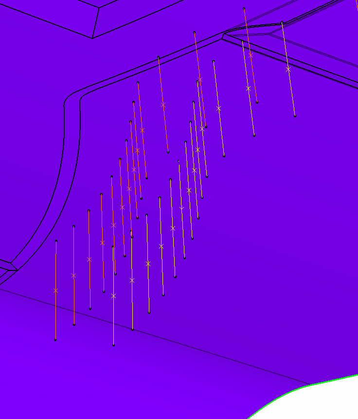

Hallo Leute
ich habe folgendes Problem. Ich habe eine Menge von Bohrungen(ca. 300) in Catia V5R20 zu erstellen und bräuchte ein Makro dafür, um nicht jede einzelnen Bohrung zu erstellen. Ich habe alle Achsen und auch alle Punkte der Bohrungen und sollten alle auf eine beliebige Fläche erstellt werden. Mit Muster funktioniert es nicht, da die Positionen der Bohrungen individuell sind. Hat jemand schon mal dafür ein Makro erstellt.
Danke für die Hilfe!
Alex

ohne CAA ist das nicht 100% sauber zu lösen. Ich habe etwas derartiges mal umgesetzt mit vba-Mitteln für unsere CAMler. Denn für eine Bolzenschussanlage werden anstatt Punkte Löcher mit definierten Größen an den Positionen der Bolzen benötigt. Das wurde lange Zeit manuell gemacht und führte öfters vor allem bei größeren Blechteilen zu Fehlern bzw. fehlenden Bolzen, die dann wiederum manuell nachgeschossen werden mussten. Demnach habe ich etwas geschrieben, was zwar nicht mein Favourit darstellt, aber eigentlich sehr zuverlässig und sauber funktioniert. Das Problem ist nämlich, dass du bis auf Baugruppenbohrungen, per VBA ohne Mausklicks keine Bohrung anlegen kann. Demnach muss das Fenster gefangen und per Alghoritmen bestimmte Klickpositionen ermittelt werden. Hierbei nutze ich Funktionen, und genau das ist es was mir eigentlich nicht gefällt, des Grafikkartentreibers, der die "Popup"-Fenster mittig über der Hauptapplikation öffnen lässt. Somit habe ich definierte Positionen, die richtig berechnet, sogar Auflösungsunabhängig sind. Allerdings habe ich wie gesagt die Abhängigkeit und Einstellungsnotwendigkeit des nView-Managers.
Zum Programm selbst, hierbei rufe ich je nach Komponente "Part", gen. Sheetmetal und "old" Sheetmetal die jeweiligen Funktionen per Startcommand auf, warte auf das Fenster, wähle die Skizze an und schieße meine Bohrung per Mausklick. Die Skizzen selbst habe ich abhängig von den jeweiligen Bolzen als Veröffentlichung im jeweiligen Part erstellt.
Wie genau sind denn deine Ausgangsparameter bzw. anhand welcher Informationen, definieren sich die Bohrungsparameter? Wie oft musst du soetwas machen? , denn für eine einmalige Aktion, wäre der Aufwand in meinen Augen definitiv zu hoch!

Also ich habe die Achsen(ca. 300 Stück) über Publikationen gekriegt und will eben an diesen Achsen Bohrungen an eine einzige Fläche erstellen (siehe Bild). Diese Achsen sind alle in einem geometrischen Set gespeichert. Eigentlich sollte es irgendwie möglich sein alle Achsen gleichzeitig auszuwählen und daraus Bohrungen zu machen, oder?

wenn für jede Achse eine Bohrung erstellt werden soll, ginge das mittels Schleife (Zugriff auf den jeweilige Punkt im GeoSet und erzeugen der Bohrung "AddNewHoleFromPoint").
Ein Benutzermuster ginge auch, wenn die Bezugspunkte auf eine Skizze projeziert werden - voraussetzung ist dafür dass die Bohrungsrichtung für alle gleich ist (Befehl "AddNewUserPattern").
Wenn du nur mit Flächen arbeitest, wäre noch die Möglichkeit jeweils einen Zylinder zu erzeugen, zusammenzufassen (Join) und dann von der Referenzfläche abzuziehen.

ich würde einen ganz anderen Ansatz wählen: eine Powercopy erstellen (die eine Bohrung erzeugt) und diese dann per Script in einer Schleife aufrufen, d.h. wenn du 300 Bohrungen benötigst führt das Script 300 Schleifen aus. Die Referenzelemente per Selection ans Script übergeben und in einen Array sortieren.
Funktioniert prima, mache ich oft so.

Alles klar. Dann werde ich das mit dem PowerCopy ausprobieren! Danke euch allen!
