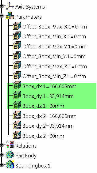

hab ein Makro bekommen das mir die Größtmaße eines Bodys ausgeben soll.
Es funktioniert soweit, das alle benötigten Geometrien erzeugt werden.
Leider bekomme ich bei der Ausgabe der Abmaße eine Fehlermeldung.
The method Item failed
In folgender Zeile:
Code:
Bbox_dx=catPart.Parameters.Item("Bbox_dx.1").ValueAsString
Hab leider keine Ahnung von Makros.
Vielleicht kann mir jemand einen Tip geben.
Anbei der Ausschnitt des Makros
Code:

Wo hast du das Makro her, gibt es vielleicht Vorgaben die eingehalten werden müssen?
Wurde der Parameter "Bbox_dx.1" erzeugt (im Strukturbaum mal suchen)?

Hallo Bernd,
das Makro hab ich mir aus dem Netz geladen.Vorgaben sind mir keine bekannt.
Habe das Makro in meinem Startpart laufen lassen. Dort sind einige Parameter definiert.
(hier kam der Fehler)
Die Parameter werden angelegt. Aber nicht "Bbox_dx.1" sondern "Bbox_dx.21"
Dann hab ich es mal in einem leeren Part probiert. Und siehe da es funzt. Hier werden die Parameter "Bbox_dx.1" etc. richtig angelegt.
Anbei zwei Bilder der Parameterstuktur.
Gruß Uwe

Bernd meint, dass Du an der Stelle, wo Du den Parameter schreibst, den gleich in einer Variablen speichern sollst, damit Du vom Namen unabhängig bist und statt später nach dem Namen zu suchen, einfach die Variable verwendest.
Und genau das ist auch Dein Fehler. Wäre natürlich auch hilfreich gewesen, wenn Du uns das gesamte Makro gegeben hättest, statt nur den Auszug.
Also, das sollte Dir nun auch klar sein, dass wenn Bbox_dx.1 nicht angelegt wird, aber nach Bbox_dx.1 gesucht, das Ganze nicht klappen kann.
Daher Bernds Vorschlag folgen und es namensunabhängig machen.
Ich würde sogar so weit gehen, dass Bernd, so wie ich ihn kenne, Dir das Makro sogar direkt korrigiert hätte, wenn Du etwas mehr Input gegeben hättest.

IMHO scheint in diesem Makro einiges nicht ganz sauber aufgebaut zu sein.
Probiere mal ob d auch mit dieser PowerCopy zu deinem Ziel kommst. (ich bin zu faul den ganzen Code durch zuschauen)

Hallo Bernd,
so funzt es auch was ich benötige!
Vielen Dank
