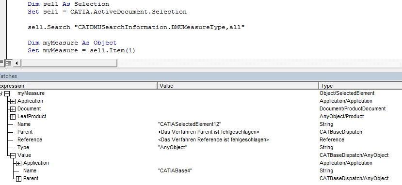

Die Messung kannst du zB über die Suche finden und ansprechen:
Code:
Sub CATMain()
Dim partDocument1 As Document
Set partDocument1 = CATIA.ActiveDocument
Dim selection1 As Selection
Set selection1 = partDocument1.Selection
selection1.Search "CATDMUSearchInformation.DMUMeasureType,all"
dim myMeasurement as Variant
Set myMeasurement = selection1.item(1).value
End Sub
Was hast du mit der Messung vor? Die Parameter auslesen sollte zb mit "SubList" gehen.

Guten Morgen,
vielen Dank erst mal für die Antwort!
Ja, ich würde gerne die einzelnen Parameter der Messung auslesen (Länge, DirX, DirY, DirZ).
Hab jetzt kurz mal die SubList gegoogelt. Ist ne Methode die ich nicht kenne und wenn ich ehrlich bin auch noch nicht ganz verstehe. Aber ich werds heute mal noch ein wenig vertiefen.
Mit dem bisherigen Code (den ich eigentlich ohne große Veränderung von dir übernommen habe) habe ich aber das Problem, dass ich keinen Value der Messung bekomme. Ich habe "myMeasurement" mal in die Überwachung gesetzt und einen Screenshot des Ergebnisses angehängt.
Ich hoffe ich habe jetzt nicht einen dummen Anfängerfehler begangen und irgendwas simples vergessen/verwechselt. Aber so komme ich auf jeden Fall nicht auf meine Werte. Leider
Gruß Kuchbert
PS: Oh ich sehe gerade, im Screenshot ist myMeasure als Object definiert. Das war weil ich ein wenig rum probiert habe. Als Variant komme ich zum gleichen Ergebnis.
