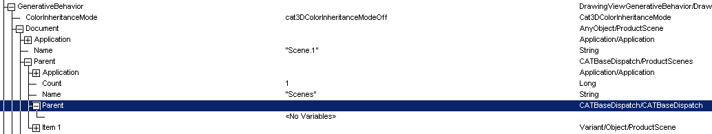

Beschäftige mich gerade mit der Ermittlung der auf einer Zeichnung verlinkten Dokumente. Eigentlich lassen sich mittels GenerativeBehaviour und GenerativeLinks die 3D Dokumente prima ermitteln. Sind in der View nur einzelne Komponenten einer Baugruppe dargestellt, schaffe ich auch über Parent.Parent irgendwie an das Hauptprodukt zu kommen.
Leider scheiter ich momentan an der Iso-Ansicht abgeleitet von einer Szene. Als Link gibt mir VBA nur die Szene aus. Wie kann ich von der Szene zu dem Product, in dem die Szene erstellt ist, kommen??? Ein Elternteil hat die Szene nich...

Leider stellt sich meine Szene eher als Halbwaise dar. Zwar gibt es ein Elternelement (Scenes) aber dann ist Schluss (siehe Anhang).
Gibt es vielleicht noch eine Lösung neben der Analyse der Eltern???

Wir nutzen R18. Das Problem liegt hier aber an der API von V5. Mit "normalen" Mitteln scheint man die Links zu Szenen nicht brauchbar auswerten zu können.
Eine mögliche Lösung ist dann vorhanden, wenn eine PX1 Lizenz zur Verfügung steht. Ist man in dieser glücklichen Lage, kann der SendTo-Service genutzt werden. Hierüber lässt sich dann das Dokument, in dem die Szene verwurzelt ist, herausfinden.
