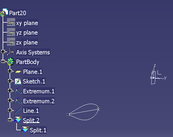

habe bei der Erstellung einer Trennung für ein Profil, wo ich im nachhinein beide Seiten behalten möchte, das Problem, dass ich die 2te Seite nicht mehr ausgewählt bekomme. Konkret:
Dim hybridShapeSplit1 As HybridShapeSplit
Set hybridShapeSplit1 = hybridShapeFactory1.AddNewHybridSplit(reference20, reference21, 1)
hybridShapeFactory1.GSMVisibility reference20, 1
hybridShapeSplit1.BothSidesMode True
body1.InsertHybridShape hybridShapeSplit1
part1.InWorkObject = hybridShapeSplit1
part1.Update
Es entsteht das angehängte Bild. So jetzt möchte ich den 2ten Teil auswählen:
Dim hybridShapes1 As HybridShapes
Set hybridShapes1 = body1.HybridShapes
Set hybridShapeSplit1 = hybridShapes1.item("Split.1")
Da kommt dann nur die Fehlermeldung "The method Item failed". Hat jemand eine Idee woran das liegen könnte? Gibt es da einen Workaround?

also Idee woran das liegen könnte habe ich, jedoch keine Lösung, da der Fehler bei CATIA zu liegen scheint.
Das Split.1 dürfte nicht unter .2 liegen, das ist nicht korrekt, da Split an sich kein Listenelement ist.
Hervorgerufen wird das wahrscheinlich dadurch, dass nur 1 Element mit Append hinzugefügt wird.
Die Methode Item liefert das Ergebnis nicht, da es Item von Split nicht geben dürfte und Split.1 nicht unter den HybridShapes hängt.
Was ich probieren würde ist, das Ergebnis zu selektieren und eine Suche nach Split darüber laufen zu lassen, darin könnte dann das Ergebnis enthalten sein.
Nächster Versuch wäre ein AppendHybridShape von einem GeoSet.

die zweite Seite des Splites solltest Du wie folgt bekommen, allerdings nur als "Reference":
Code:
Dim hybridShapeSplit1Ref2 As Reference
Set hybridShapeSplit1Ref2 = hybridShapeSplit1.GetOtherSide
Ich weiß ja nicht, was Du dann damit machen willst, doch vielleicht brauchst Du ja auch nur die "Reference"...

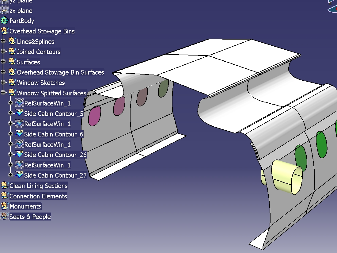

Eine knifflige Frage, die mich auch etwas Zeit gekostet hat.
So ist meine Lösung:
SplittedWin(ewin) ist mein HybridShapeSplit. Da ich viele Fenster habe, ist es ein Objekt-Array. Ich habe ihn bereits erstellt und einen Namen gegeben, jetzt aktiviere ich den "DothSidesMode"
Code:
SplittedWin(ewin).BothSidesMode = True
Nun will ich die entstandene Oberfläche haben, das ist gar nicht so einfach. Ich erstelle eine Referenz auf die andere Seite.
Code:
Set ref = SplittedWin(ewin).GetOtherSide
Eine Referenz ist kein Objekt, dementsprechend suche ich das Objekt anhand seines angezeigten Namens. Das ist von hinten durch die Brust ins Auge, aber funktioniert.
Code:
Set WindowSurface(total_win) = P.Part.FindObjectByName(ref.DisplayName)
Die folgenden Zeilen sind dafür da, mir vor einem Laufzeitfehler noch kurz zu sagen was schief lief.
Code:
If TypeName(WindowSurface(total_win))="Nothing" Then
MsgBox "Object not found for " & win_nr & ", expect error!"
End If
Jetzt ganz wichtig: immer schön einen Namen geben! Wer richtig Namen verteilt und in die richtigen HybridBodies legt, der erspart sich viel Ärger.
Code:
WindowSurface(total_win).Name = "Window" & total_win
Im angefügten Bild sieht man mehr. Dabei habe ich eine Fensterschnittfläche mal wieder eingeblendet.
Man beachte auch den Strukturbaum, mit vielen schönen eindeutigen Namen. So finde ich jedes Teil hinterher auch wieder.
