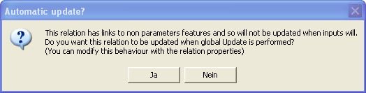

Hi Gemeinde ;-)
mein aktuelles Problem ist, dass ich eine Formel nicht per Makro erstellen und mit einem Parameter verknüpfen kann. Es soll ein benutzerdefinierter Parameter in den Properties mit dem Gewicht des Bauteils ausgestattet werden. Diese soll sich automatisch anpassen wenn das BAuteil geändert wird. Mit der verwendeten Formel haben wir gute erfahrungen gemacht.
ich mache das mit dem Befehl relations.CreateFormula("Benennung", "Kommentar", Parameter, "ToString(round((smartVolume(PartBody ) *`BAUTEIL\Steel\Steel.1.1\Density`)/0.5kg)*0.5)").
Wie ihr seht ist die Formel sehr schön ;-). Allerdings verlangt die bei manuellem Eintrag eine Abfrage (siehe Bild). Diese Abfrage verhindert, dass ich es automatisch ausführen kann.
Jetzt die Frage an euch: wie kann ich eine solche Abfrage mit einem Makro erschlagen?
Alternativlösungen, die die Anforderungen erfüllen sind auch gerne gesehen.
freu mich auf eure Hilfe!!!

Hallo MakroNovize,
das funktioniert auch automatisiert so wie manuell. Die "Info" kommt dann einfach nicht! Mein Beispiel funktionierte im solo geladenen CATPart so:

LoL Is CATIA launisch.
Der Vorschlag von dir Lusilnie funktioniert nur begrenzt!!!
In dem Projekt, in dem das Makro eingesetzt werden soll, haben die Teile einen "-" Bindestrich im Namen. Dieser blöde Strich verhindert es, dass die Formel eingetragen wird!

Und wenn du den Namen immer in Hochkomma setzt? (ungetestet)
"ToString(round((smartVolume(PartBody) * " & chr(39) & sPartName & chr(39) & "\Steel\Steel.1.1\Density) / 0.5kg) * 0.5)")
zoltan.bekesi

Hallo Zusammen,
die Hochkommas sind die Lösung, es gibt aber ein eleganterer und sicherer Weg um diese zu erzeugen: GetNameToUseInRelation.

@ Bernd: deine Variante geht bei mir gar nicht
@ Zoltan: deine Variante geht, aber auch nur wenn kein BIndestrich (-) im Partnamen ist.

Versuch es mal mit dieser Formel:
"ToString( (smartVolume(`PartBody` )* `" & sPartName & "\Steel\Steel.1.1\Density` /1kg))"

Hi Bernd,
dein Beispiel hat fast zum Ziel geführt!!!
Mit deiner Zeile hat es Funktioniert. Ich habe schonmal daran gedacht was passiert wenn es kein Stahl ist, allerdings hab ich es nicht weiter verfolgt. Ich wollte ersteinmal, dass es mit Stahl funzt. Nu hab ich aber mit deinem Hinweis zu Dichte das ganze Problem noch besser lösen können.
