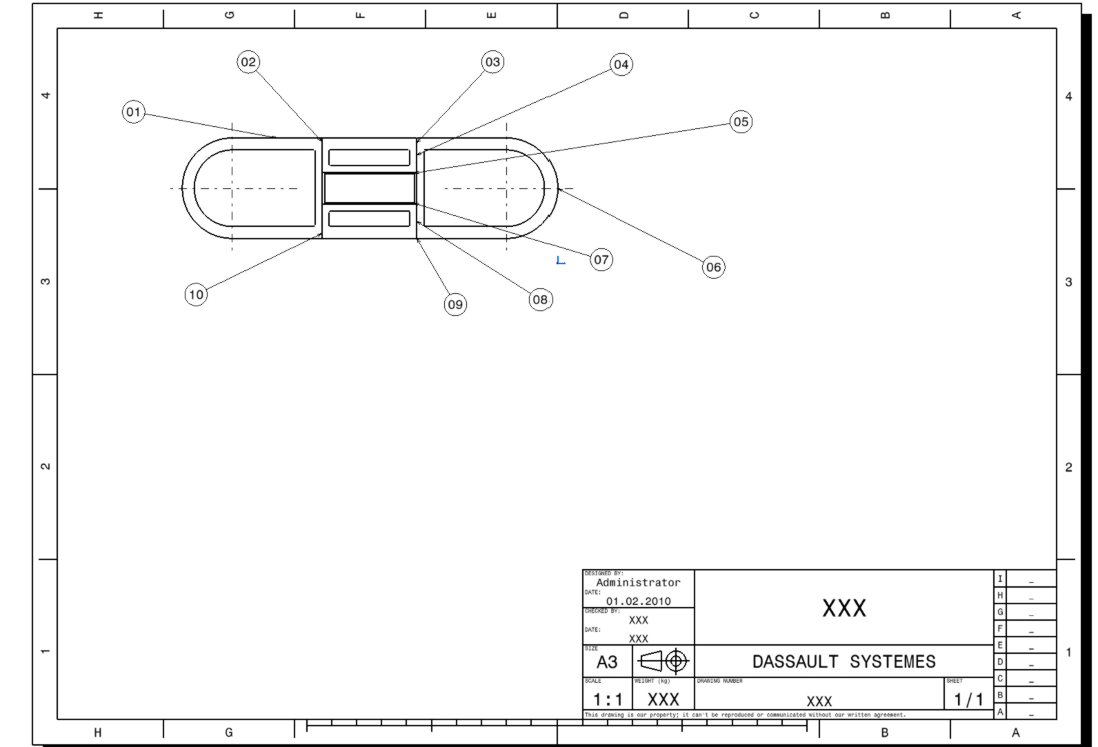

Hab das so gemeint, dass man die Referenzkreise auf den Planrahmen referenziert, wo die Sheetpositionen angegeben sind.
z.b Referenzkreis 2 wäre dann 1/4G (1Seite/4G wäre dann die Position).

AFAIKAs far as i know (So viel ich weiss) kann man von den Referenzkreisen nur die Position relative ur entsprechenden Ansicht auslesen. Da sich auch die Position der Ansicht auslesen lässt könnte man das "Planquadrat" berechnen.
