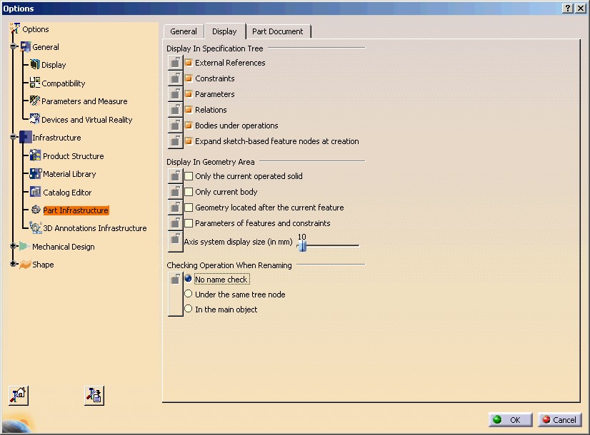

Das Einfügen hat wunderbar funktioniert, aber da die Kopie exakt den gleichen Namen hat, wie das Original-Body (kommt von den Einstellungen s.Anhang), weiss ich nicht, wie man die Kopie deklarieren soll.
Wenn ich "Under the same tree node" wähle, kann ich über den Name "Result of *" meine Kopie selektieren,
leider sollen die CATIA-Einstellungen nicht verändert werden. Weisst du auch hier Rat?

Hallo Blechpatscher,
wenn Du den Body eingefügt hast, ist der letzte Body, z.B.:
Code:
Set Body = Bodies.Item(Bodies.Count)
  Dein eingefügter Body und Du kannst ihn nach Belieben mit
Code:
Body.Name = "IchBinDerLink"
umbenennen.
