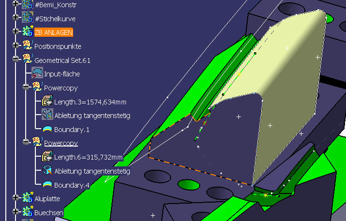

Hallo CatiaV5 Programmiergemeinde!
Ich bin neu in diesem Forum, und auch in der Makroprogrammierung für CatiaV5.
Programme mit denen ich aus dem Makro raus Elemente erzeuge, bekomme ich schon ziemlich gut hin.
Ich hab da aber ein spezielles Problem!
Ich möchte das der Anwender eine Fläche eines Körpers im aktiven Part selektiert und mit dieser Selektion
eine Tangentenstätige Ableitung (Fläche) erzeugt wird. Von dieser soll die äussere Begrenzungskurve abgeleitet werden (Punktstätig) und danach die Länge des elements auf dem bildschirm ausgegeben werden.
Ich wäre euch sehr dankbar wenn ihr mir bei der Lösung meines Problems helfen könntet.
Ich kriegs selber einfach nicht hin!
Danke für eure Unterstützung.

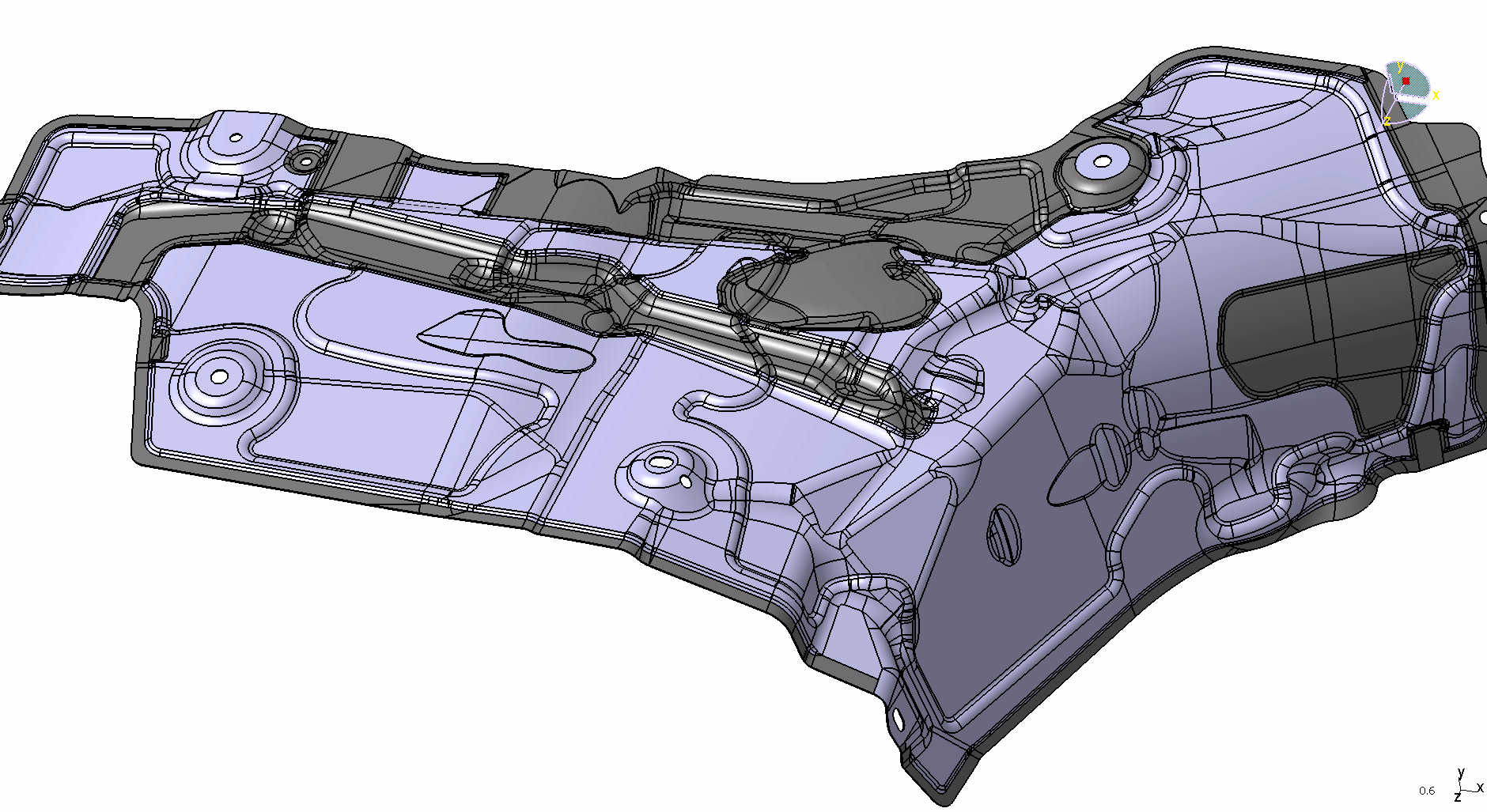

Hallo Daniel
Ich hab jetzt mal versucht einen einfachen Solid zu erstellen an dem ich selbst einige Verrundungen gemacht habe.
Mit diesem selbsterstellen Daten sieht es so aus als ob dein Code funktioniert.
Meine eingangsdaten sind Bauteildaten der Automobilindustrie und somit etwas komplexer in der Form.
Hier steigt das makro leider aus!
Ich hab dir mal ein bild eines Bauteiles hochgeladen.
Nochmals danke für deine Unterstützung.

Thomas Harmening
Arbeiter ツ
Beiträge: 2897
Registriert: 06.07.2001
NX 10
Win 7
erstellt am: 04. Dez. 2009 13:49    Editieren oder löschen Sie diesen Beitrag!  <-- editieren / zitieren -->   Antwort mit Zitat in Fett Antwort mit kursivem Zitat    Unities abgeben: 1 Unity (wenig hilfreich, aber dennoch)2 Unities3 Unities4 Unities5 Unities6 Unities7 Unities8 Unities9 Unities10 Unities Nur für JoeJason 10 Unities + Antwort hilfreich

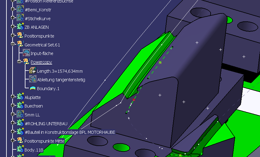

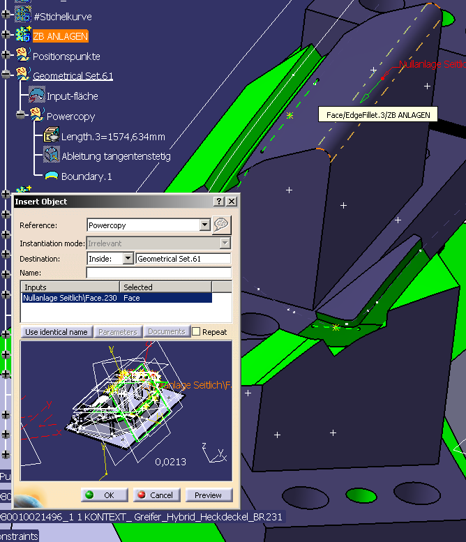

Alternative ohne Programmiereung ,)
isolierte Fläche
Geoset Powercopy
Ableitung der Isolieren Fläche tangentenstetig
Randkurve erstellen
Parameter erstellen - per formel length(`Randkurve`) den Bezug herstellen
Anschliessend mit Einfügen aus Selektion die Funktion aufrufen und eine Fläche anklicken
Es wird ein neues Geoset erzeugt mit Ableitung Randkurve und dem Parameter der Randkurve

erstellt am: 05. Dez. 2009 08:45    Editieren oder löschen Sie diesen Beitrag!  <-- editieren / zitieren -->   Antwort mit Zitat in Fett Antwort mit kursivem Zitat    Unities abgeben: 1 Unity (wenig hilfreich, aber dennoch)2 Unities3 Unities4 Unities5 Unities6 Unities7 Unities8 Unities9 Unities10 Unities
Hallo Thomas
Danke für deine Informationen, an die Variante mit einem Powercopie hab ich auch schon gedacht.
Da ich die zu diesem Messergebnis auch noch andere Messungen am Bauteilauswerten soll,
ist es fürmich erforderlich diese über ein makro zu ermitteln.
Ich werde aber nächste woche mal deine Variante versuchen.
Danke!

erstellt am: 07. Dez. 2009 16:19    Editieren oder löschen Sie diesen Beitrag!  <-- editieren / zitieren -->   Antwort mit Zitat in Fett Antwort mit kursivem Zitat    Unities abgeben: 1 Unity (wenig hilfreich, aber dennoch)2 Unities3 Unities4 Unities5 Unities6 Unities7 Unities8 Unities9 Unities10 Unities Nur für JoeJason 10 Unities + Antwort hilfreich
CreateBoundaryLenght_v2.zip
Hallo Jürgen,
so der BRep-String ist angepasst und es funktioniert jetzt auch mit "dummen" Solids. Es gibt jedoch einige Probleme.
1. Bei mir hier auf R19 läuft das Makro sehr instabil. D.h. ich hatte jetzt ein paar click OK und ein paar Abstürze ohne Vorwarnung
2. Das mit ein einzelnen Randkurve (ohne Löcher etc.) geht ist aber nicht einfach. Die Boundary kann dann nicht einfach vom Flächenobjekt erzeugt werden. Ich habe es noch nicht ausprobiert aber ich denke das man dazu sogar noch eine weitere interaktive Selektion brauchen würde. In dieser müsst dann die Randkurve angeklickt werden von der die Boundary erzeugt werden soll
Im Anhang jetzt mal die Version 2 des Scriptes
MFG Daniel

erstellt am: 11. Dez. 2009 06:10    Editieren oder löschen Sie diesen Beitrag!  <-- editieren / zitieren -->   Antwort mit Zitat in Fett Antwort mit kursivem Zitat    Unities abgeben: 1 Unity (wenig hilfreich, aber dennoch)2 Unities3 Unities4 Unities5 Unities6 Unities7 Unities8 Unities9 Unities10 Unities
Hallo Daniel
Danke für deine tolle Unterstützung!
Das makro läuft auf meinem Rechner unter R19 einwandfrei.
Bezüglich der äusseren Begrenzung, habe ich eine Lösung gefunden.
Ich hab deinen Code in eines meiner bestehenden Makros eingebunden, und noch eine
Ableitung deiner Kannte für Messung mit der Näherungsfunktion hinzugefügt.
Ich habe in dem Bestehenden Makro einige Extremum des Bauteiles ermittetlt und
verwende ein Extremum des Bauteiles für die Näherungsableitung.
Schein als ob ich damit ein für mich funktionsfähiges Makro gefunden habe.
Nochmals besten Dank!
MFG Joe
