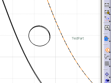

Hallo, hier mal ein Beispiel wovon ich rede:
Ausgewählt ist - wie im Anhang zu sehen ist - das Referenzkreis-Werkzeug.
Gehe ich jetzt mit der Maus auf mein eingefügtes Bauteil,
zeigt er mir den Namen des Bauteils an.
Wie komme ich an diese Angabe?

Laut Watchdog gibts da keine brauchbaren Informationen.
Allerdings hab ich herausgefunden, das die Catparts im Hintergrund geladen sind und man entsprechend vermutlich direkt drauf zugreifen könnte.
Der Verweis auf was das aktuell angeklickte Element zeigt fehlt leider weiterhin.

IMHO kann man in einer Baugruppen Zeichnung per Makro nicht auslesen, von welchem Einzelteil die entsprechende Linie herrührt. Welche Teile alles dargestellt werden sollt über Generative Behavior funktionieren.
