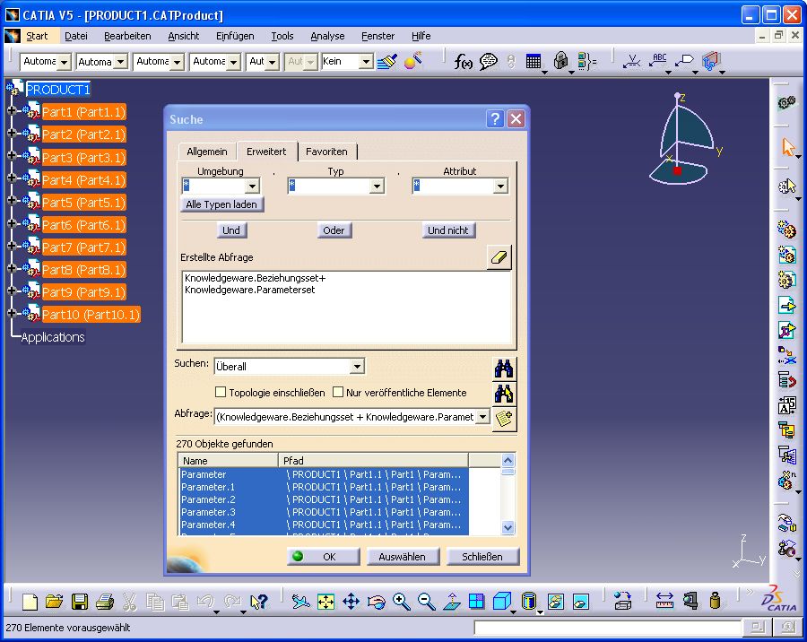

ich habe ein Makro programmiert mit dem man alle Parameterset und Beziehungsset löschen kann.
Bis R17sp3 war die Performance sehr gut. Jetzt aber mit R19sp3 dauert es viel zu lang.
Das Problem liegt bei der Suche-Funktion.
Zum testen habe ich ein Test-Product(siehe "Test-Product.zip") erstellt mit insgesamt 270 Parameterset und Beziehungsset.
Wenn man alle Parameterset und Beziehungsset mit der normale Suche-Funktion(siehe "Such-Funktion.jpg") sucht, dann ist die Suche in weniger als ein sekunde fertig.
Mit ein Makro (siehe "Makro1.zip") dauert die Suche aber mehr als eine minute.
Mit R17sp3 ist die Suche mit Makro und ohne Makro in weniger als eine sekunde fertig.
Kann das jemanden bestätigen?
Vielen Dank schon voraus.

probiers mal damit:
vor der Selektion (oder z.B. am Anfang des Scriptes)
  CATIA.HSOSynchronized=False
nach der Selektion (oder z.B. am Ende des Scriptes)
  CATIA.HSOSynchronized=True
Das sollte helfen.

und es hilft wirklich, Danke!
Jetzt heisst es aber ran an die Arbeit! Für R19 müssen alle Makros bzw. Anwendungen wieder angepasst werden.
Haben die Leute bei Dassault nichts besser zu tun als Ihre Kunden zu ärgen?

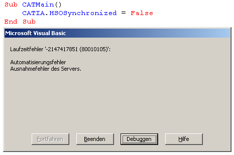

Hallo zusammen!
Kämpfe derzeit auch mit dem Problem. Allerdings kann ich diesen Ominösen HSO-Schalter nicht ändern?
Allein schon bei dem kleinen Beispiel Scriptfetzen quitiert mir Catia mit einem Automatisierungsfehler den Dienst (siehe Screenshot im Anhang):
Code:
Sub CATMain()
    CATIA.HSOSynchronized = False
End Sub
Hat jemand eine Idee woran das liegt?
Gruss Maetes
/edit: System: Win64 CATIA V5R19SP4
Catia ist doof
[Diese Nachricht wurde von Maetes am 01. Okt. 2009 editiert.]

erstellt am: 02. Okt. 2009 10:49    Editieren oder löschen Sie diesen Beitrag!  <-- editieren / zitieren -->   Antwort mit Zitat in Fett Antwort mit kursivem Zitat    Unities abgeben: 1 Unity (wenig hilfreich, aber dennoch)2 Unities3 Unities4 Unities5 Unities6 Unities7 Unities8 Unities9 Unities10 Unities Nur für Filippo 10 Unities + Antwort hilfreich
Hallo Maetes,
benutzt du CATScript oder CATvbs?
grüße Dominik
Maetes
Sehen Sie sich das Profil von Maetes an!   Senden Sie eine Private Message an Maetes  Schreiben Sie einen Gästebucheintrag für Maetes
Beiträge: 118
Registriert: 05.05.2009
XP 64Bit
CATIA V5R19SP4
MS Office 2003
erstellt am: 02. Okt. 2009 11:10    Editieren oder löschen Sie diesen Beitrag!  <-- editieren / zitieren -->   Antwort mit Zitat in Fett Antwort mit kursivem Zitat    Unities abgeben: 1 Unity (wenig hilfreich, aber dennoch)2 Unities3 Unities4 Unities5 Unities6 Unities7 Unities8 Unities9 Unities10 Unities Nur für Filippo 10 Unities + Antwort hilfreich
CATVBS - Bzw. ein CATScript startet das CATVBS-Programm.
Macht das einen Unterschied?
