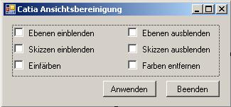

Hat zufällig schon mal jemand ein ähnliches Makro gemacht wie auf meinem Bild?
Würde sowas in der Richtung gerne per Knopf auf der CATIA Symbolleiste bei Parts und Products aufrufen und die dementsprechenden Dinge ändern. (Bei Baugruppen alle Parts durch gehen).
Allerdings ist das natürlich für mich als Anfänger ein sehr schweres Unterfangen.
Daher die Frage(n) - Hat schonmal jemand etwas ähnliches, oder nur ein Teil davon gemacht? Würde mich auch über Codeschnipsel freuen zur Vorgehensweise.
Wie finde ich (mit selection1.Search) alle Skizzen in einem z.b. Part, selbst wenn im Skizzenname nichtmehr "Skizze*" steht? Selbiges bei Ebenen.

VBA-Projekt1.zip.txt
Weil heute Freitag ist und damit ich mit
einer guten Tat ins Wochenende gehen kann.
Übernehme keine Haftung oder Garantie.
(.txt entfernen und zip entpacken)
Schönes Wochenende
Jules

schau dir mal die Suchfunktion in V5 genau an. Dort kannst du nicht nur nach Namen sondern auch nach Objekttypen suchen lassen.
Es gibt aber doch in V5 schon die Möglichkeit direkt per mausklick Ebenen etc. auszublenden oder anzeigen zu lassen. Warum dann noch den Aufwand mit dem VBA-Fenster?

Habe jetzt auch einen Dialog dazu gemacht. Jetzt hab ich quasi eine .catvba Datei. Kann man die nun direkt über die Symbolleiste starten, oder braucht es dazu eine .catscript oder .catvbs Datei die ich in die Symbolleiste lege, welche die .catvba aufruft?
Kann unter "Anpassen" der Symbolleiste nur Makros - .catvbs .catscript anwählen.

letzteres! Das geht ganz gut, wenn dein Modul und deine Form in der selben VBA-Projekt liegen. Über ein Symbol kannst du nur "Module" starten. Daher startest du in einem Modul (vbs) deine Form. Das Modul kannst du dann wie gehabt mit einem Icon in eine Symbolleiste legen.
Siehe hierzu auch in der Hilfeseite nach.

erstellt am: 24. Nov. 2008 14:20    Editieren oder löschen Sie diesen Beitrag!  <-- editieren / zitieren -->   Antwort mit Zitat in Fett Antwort mit kursivem Zitat    Unities abgeben: 1 Unity (wenig hilfreich, aber dennoch)2 Unities3 Unities4 Unities5 Unities6 Unities7 Unities8 Unities9 Unities10 Unities
Hm, also ich krieg .catscript und .catvbs Dateien als Icons angelegt.
Auch ein Modul in dem VBA Projekt bekomme ich angelegt. Nur was schreib ich nun in das Modul rein - und wie krieg ich das dann als einzelnes .catvbs - das dann Ortsunabhängig funktioniert.
Also das die .catvba und die .catvbs im gleichen Ordner liegen, die .catvbs die .catvba startet, selbst wenn man den Ordner verschieben würde.
Edit:
Ok, habs hinbekommen.
Falls einer die gleichen Probleme hat, hier die Lösung (für meinen Fall):
Code:
Sub CatMain()
Dim dlg As New Dialog
dlg.show
End Sub
Dabei heisst das Formular, also der Dialog: Dialog
Der Modulname ist egal, wird aber in Catia, sofern auf der Symbolleiste vorhanden, bei Mouseover angezeigt - also Sinnvoll benennen.
