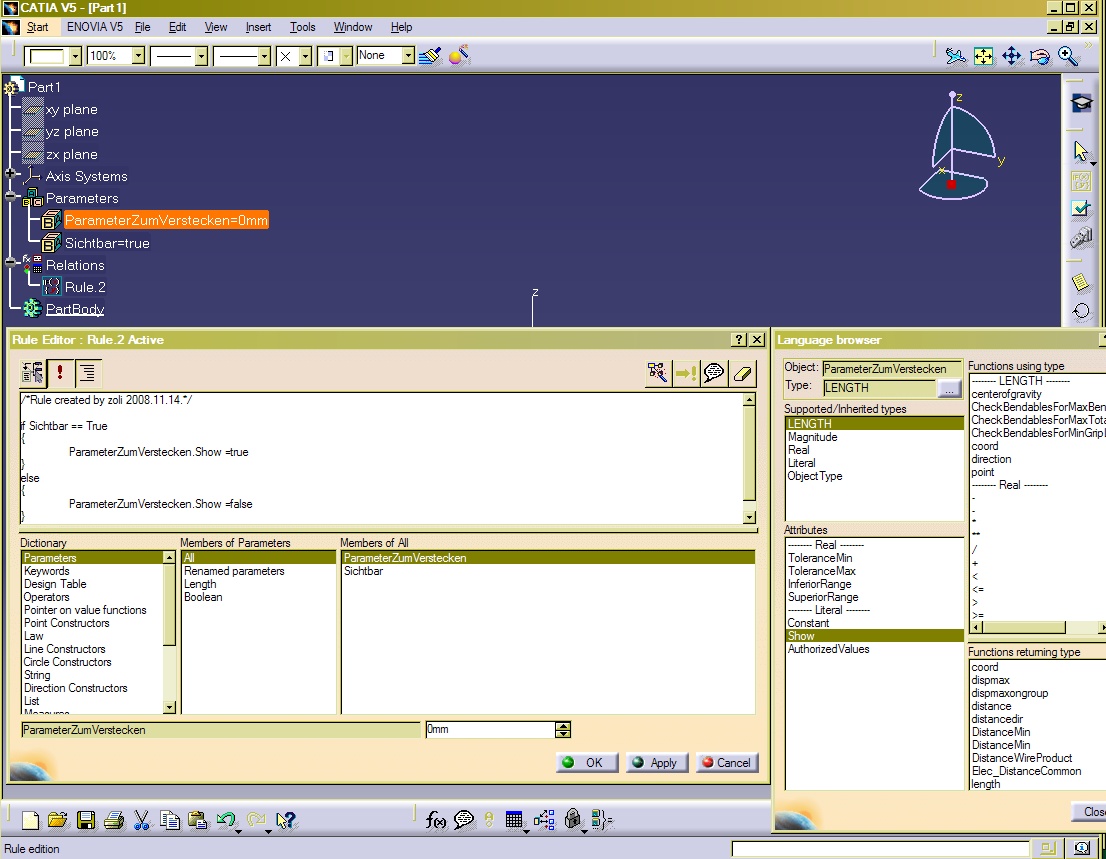

Kann man einen Parameter über eine Regel verdecken und anzeigen?

erstellt am: 14. Nov. 2008 19:49    Editieren oder löschen Sie diesen Beitrag!  <-- editieren / zitieren -->   Antwort mit Zitat in Fett Antwort mit kursivem Zitat    Unities abgeben: 1 Unity (wenig hilfreich, aber dennoch)2 Unities3 Unities4 Unities5 Unities6 Unities7 Unities8 Unities9 Unities10 Unities Nur für pepe07 10 Unities + Antwort hilfreich
