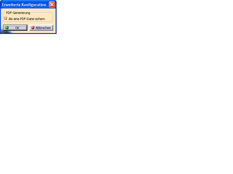

Hallo Gemeinde,
von heute auf morgen geht bei uns das PDF-Script nicht mehr. Der Fehler ist in der Zeile:
Set fs = CreateObject("Scripting.FileSystemObject")
Fehler: http://www.bildercache.de/anzeige/20080929-091445-984.jpg
Als Vorlage nutze ich bisher -ohne Probleme- http://catia.cad.de/images/downloads/DRWTOPDF.CATScript
Ich befürchte die Ursache liegt bei einem Windows-Update!?

Nachdem ich nun das Windows Script 5.6 für Windows 2000 und XP installiert habe http://www.microsoft.com/DownLoads/details.aspx?familyid=C717D943- 7E4B-4622-86EB-95A22B832CAA&displaylang=de  , bekomme ich was neues angezeigt...
Fehler bei: "Set drawingSheet1 = drawingSheets1.Item("Blatt .1")" http://www.bildercache.de/anzeige/20080929-141129-657.jpg
Die Zeichnungsrahmen haben als "Name" "A0" bis "A4", damit man sofort erkennt welche Größe das Blatt hat. Wie bekomme ich das im Script hin, das er dies so annimmt?
"Set drawingSheet1 = drawingSheets1.Item("*")" geht so nicht...
Jemand ne Idee?

erstellt am: 29. Sep. 2008 15:09    Editieren oder löschen Sie diesen Beitrag!  <-- editieren / zitieren -->   Antwort mit Zitat in Fett Antwort mit kursivem Zitat    Unities abgeben: 1 Unity (wenig hilfreich, aber dennoch)2 Unities3 Unities4 Unities5 Unities6 Unities7 Unities8 Unities9 Unities10 Unities
V5 läuft hier in deutsch, daher wenn dann "Blatt .1". Der Name lautet aber immer anders in den Vorlagen. Je nach Blattgröße eben: "A0" bis "A4".
Item(3), verstehe ich gerade nicht...
Set drawingSheet1 = drawingSheets1.Item(3)
Set drawingSheet1 = drawingSheets1.Item("3")
Was funktioniert ist z.B.:
Set drawingSheet1 = drawingSheets1.Item("A0")
Aber eben nur die Vorlage A0.

Noch eine Anmerkung für alle die diese Option nicht kennen.
Catia Speichert beim erzeugen von PDF-Dateien immer alle Seiten ab.
Ob Catia beim Speichern, jede Seite in je ein PDF umwandelt oder eine PDF Datei mit mehreren Seiten Inhalt erstellt kann man nicht im Script festlegen.
Diese wird über die Optionen geregelt.
(Getestet für Catia V5R16)
In : Tools -> Optionen :Allgemein -> Kompatibilität unter Grafikformate gibt es die Option Exportieren (Sichern unter). Dort PDF auswählen und auf Konfiguration gehen. Dort gibt es dann die Option  >Als eine PDF - Datei sichern<
CadV5UserR
[Diese Nachricht wurde von CadV5UserR am 02. Okt. 2008 editiert.]

Dort PDF auswählen und auf Konfiguration gehen 8...]
Kommt hier (V5R17,SP8): http://www.bildercache.de/anzeige/20081002-085425-211.jpg

Hallo v5maler,
Bei mir gibt es dann dieses Fenster.
