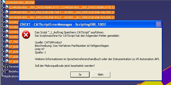

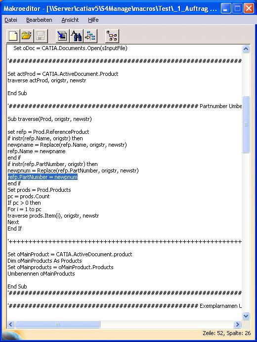

Habe das Skript noch mal überarbeitet  Dank bgrittmann Stürzt mir CATIA zwar nicht mehr ab.
Aber jetzt kommt eine Fehlermeldung (siehe JPG) die ich nicht ganz Verstehe, (das sie Kommt) da das Skript anfängt im Baum  Umzubenennen und dann Abbricht und mir die Fehlermeldung Anzeigt
z.B.
Ich Suche nach XXXX und ersetzt es durch 1234
das würd 2x gemacht und dann Bricht es ab
Hat da jemand eine Idee? (oder ist das ein Laufzeit fehler wie hier Beschrieben?)
    Zur Zeit weiß ich nicht wo mein Denkfehler IST

'_____________Abfrage Selektierte Elemente zum Speichen_________________________________
Dim SelectedProduct As Product
Set SelectedProduct = CATIA.ActiveDocument.Selection.Item2(I).Value
Dim doc As Document
Set doc = SelectedProduct.ReferenceProduct.Parent
'__________________________________________________________________________________
'_____________Speicher Befehl Selektierte Elemente ______________________________________
CATIA.DisplayFileAlerts = False  '= true
doc.SaveAs Datei
Next
End Sub

Irgendwie hab ich den Eindruck, dass du nicht verstehst was die beiden Makros machen. Sowie dein Script aufgebaut ist werden zwei rekursive Schleifen nacheinander gestartet, die eigentlich das gleiche machen sollen.
Mein Vorschlag zum Aufbau des Skriptes:
1 Inputbaugruppe auswählen
2 Outputverzeichnis auswählen
3 String der ersetzt werde soll eingeben bzw durch welchen
4 Baugruppe rekursiv durchgehen (als eigene Subrutine)
    - Partnumer und Name ändern (ggf. in einer Funktion)
    - Falls Part -> Part speichern
    - Falls Baugruppe -> 4 nochmal aufrufen
    - Baugruppe speichern
5 Rootbaugruppe speichern
Vielleicht hilft dir das weiter (versuch ein Script mit einer Rekursiven Schleife (die du verstehst) als Vorlage zu verwenden).
PS: Mein Ansatz ist nicht getestet.
Der Meinung bin ich nicht das beide Schleifen das gleiche machen!
Da die erste Schleife (die Partnamen anpasst) das wird ja schon über eine Inputbox Eingegeben.
Und die Zweite Schleife (die den Exemplarnamen anpasst) wie siehe Beispiel
Beispiel:
Bauteil-1 ist 5x vorhanden
Bauteil-2 ist 2x vorhanden
--Bauteil-1 (Bauteil-1.1)
--Bauteil-1 (Bauteil-1.2)
--Bauteil-1 (Bauteil-1.3)
--Bauteil-1 (Bauteil-1.4)
--Bauteil-1 (Bauteil-1.5)
--Bauteil-2 (Bauteil-2.1)
--Bauteil-2 (Bauteil-2.2)
Und mein Problem ist das ich wenn ich das Sub Speichern aufrufen möchte ich dieses in der Schleife mache, und da geht das nicht!!  das ist mein Denkfehler gewesen nun werde mal mir die Punkt Auflistung anschauen und das Skript Versuchen so Aufzubauen dachte es geht leichter und habe nur ich rufe die Subs falsch auf (neuer aufrufe der Subs) war wohl ein Irrtum.
PS: Danke für die Hilfe
PPS: Schade das man hier sehr wenig über diese Schleifen findet Kennt jemand ein gutes Buch????
