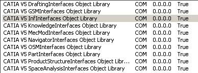

Guten Tag!
Ich möchte über Visual Basic 2008 Express Edition mein CATIA "fernsteuern". Ich habe bereits schon Erfahrungen mit catvbs. Wie kann ich die Verbindung zu CATIA aufbauen. Im Forum habe ich bisher gelesen, dass es wie folgt gehen müsste:
'Deklaration von CATIA
Dim CATIA As New Object
CATIA = GetObject(, "CATIA.Application")
Ich erhalte allerdings die Fehlermeldung: "Die ActiveX-Komponente kann nicht erstellt werden."
Wer kann mir beim Einstieg kurz helfen?
Müssen noch Einstellung in VB vorgenommen werden, damit VB das CATIA kennt?
MfG, Martin

Hallo Martin,
wie Lila schon sagte liegt das an den Verweisen. Projekt -> Verweis hinzufügen -> Registerkarte "COM" -> Hier musst du erstmal nachschauen welche Verweise wo gespeichert sind. -> Anschließend auf Registerkarte "Durchsuchen" klicken und hier die Verweise hinzufügen. Schon funktioniert es.
Verweise:
InfTypeLib.tlb
MecModTypeLib.tlb
PS: Je nachdem was du in CATIA machen willst mujsst du dir noch weitere Verweise (z.B. für die Workbenches, etc.) hinzufügen
MFG Daniel

Es kann aber auch daran liegen, dass die COM-Komponente nicht registriert wurde.
Im Verzeichnis von CNEXT.exe also ..\intel_a\code\bin ein DOS-Fenster öffnen und den Befehl "CNEXT.exe -regserver" eingeben.
Es passiert hierbei nicht wirklich sichtbares, allerdings wird V5 als COM-Komponente neu registriert.

Vielen Dank für die vielen Hinweise. Beim ausprobieren bekomme ich leider das Problem, dass dieses Objekt INFITF nicht da ist. Wo bekomme ich es her?

Du musst als Verweiss die CATIA V5 InfInterfaces Object Library
hinzufügen

Ich habe mir mal die Fülle der verfügbaren Interfaces zu CATIA angesehen. Welche Interfaces benötige ich, um:
- Dokumente zu laden und zu speichern
- HybridShapeFactory-Funktionen zu nutzen (Splines, Multisection, Sweeps, Sketcher, ...)
Gruß, Martin

Dokumente kommt drauf an welche Dokumente und was Du dann damit machen willst, hab mal einen Screenshot gemacht von denen die ich verwende.
Damit bearbeite ich Strukturen , Parts ,Zeichnungen mache Messungen usw.
Ich denke Du brauchst erst mal
ProductStructureInterfaces
InfInterfaces
GSMInterfaces(Hybridschapefactory)
aber Du kannst ruhig alle hinzufügen und am kannst Du dir die nicht verwendeten Verweise anzeigen lassen und entfernen.

*g* so ne Auflistugn in der DOku würde ich mir mal wünschen, wnen ic hbedenke, wie lange ich dafür rum gesucht habe...
MecMod ist auch noch sehr wichtig, da sind so Sache nwie Body und Co drin...
Einfach einbinden und schauen, was es drin gibt.
Kleiner Tipp von mir: Immer nur so viele wie nötig, nie so viele wie möglich einbinden, da die Laufzeit sonst in die Höhe schießt und es auch sehr unübersichtlich wird.
