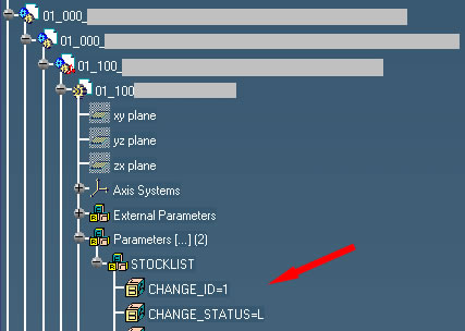

Ich habe ein Problem beim erstellen eines Makros für CATIA V5 ..
Es geht um Folgende problemlösung
In einem Assembly befinden sich Unterprodukte und unter diesen Produkten befinden sich wiederrum Parts
Struktur Abbildung:
HAUPTPRODUKT
| - UNTERPRODUKT
|  |- UNTERPRODUKT
|      |-PART
|      |-PART
|      |-PART
| - UNTERPRODUKT
|    |-PART
|    |-PART
|    |-PART
..... usw.
Inerhalt der Einzelnen PARTS befindet sich ein Parameter den ich Mit hilfe eines Macros in ALLEN Parts des Assemblys
auf einen bestimten Wert setzen möchte ( ALLE DEN SELBEN WERT NATÜRLICH ) ...
Da ich noch nicht der Beste ( Anfänger ) in Macroprogrammierung bin möchte ich euch gerne um eine Hilfestellung bitten !!!???
Ich habe zwar eine Vorstellung wie das laufen könnte aber keine Idee wie ich das umsetzen könnte ...
Ich wäre euch echt Dankbar um Mithilfe...
PS: Im Screenshot ist eine Veranschaulichung wie das Assembly Aufgebaut ist und wo die Besagten Parameter stehen ...
VIELEN DANK IM VORRAUS

erstellt am: 27. Mai. 2010 20:15    Editieren oder löschen Sie diesen Beitrag!  <-- editieren / zitieren -->   Antwort mit Zitat in Fett Antwort mit kursivem Zitat    Unities abgeben: 1 Unity (wenig hilfreich, aber dennoch)2 Unities3 Unities4 Unities5 Unities6 Unities7 Unities8 Unities9 Unities10 Unities Nur für nreim1 10 Unities + Antwort hilfreich
Das Makro greift leider nicht aus Parameter zu, die direkt unter einem Produkt stehen. Was müsste man ändern, damit dies auch noch geht? (Für Neugierige: Ich muss in mehreren Anlagen jedem enthaltenen Part und Produkt einen Parameter mit der selben Projektnummer verpassen. Da ich die Info erst gegen Projektende erhalten habe, stand das nun leider nicht in meinen Startmodellen und ein einzelnes Durchklicken wäre sehr aufwendig.)
Danke für die Hilfe.
