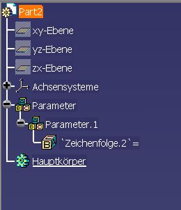

nun stehe ich vor meinem nächsten Problem.
Ich möchte unterhalb des Parametersets ein weiteres Set erzeugen in dem ein Parameter erzeugt wird (siehe Bild).
Gibt es einen Befehl für die Erzeugung eines Parametersets, like CreateParameterset oder ähnlich.  Oder bin ich da voll aufm Holzweg.

Hallo Locke101,
hab ich das jetzt richtig verstanden, das es nicht möglich ist den Parameter unterhalb anzuordnen? Das es für die Parameter keine richtigen Pfade für die Programmierung gibt und es damit nicht nöglich ist das Vaterset zu definieren und diesem ein Kindset zuzuweisen?

Hallo Andi und Locke101,
Andi vielen Dank für den Link. Genau das hab ich gesucht. Irgendwie hab ich beim Suchen wohl nicht richtig hingeschaut.
Ich hab die Codezeilen ein wenig geändert. Wie kann ich denn den zweiten Parameter umbenennen. Er soll nicht mehr Parameter.1 heißen sondern z.B. Variante. Ich muss doch nun eine Befehlszeile mit Rename einfügen. Und ist es relevant ob ich erst meine Parameter erzeuge und dann das Set umbenenne oder umgekehrt.
Oder ist es nun doch nicht möglich wie Michael Kirsch in dem ersten Link geschrieben hat?

erstellt am: 02. Jul. 2007 12:43    Editieren oder löschen Sie diesen Beitrag!  <-- editieren / zitieren -->   Antwort mit Zitat in Fett Antwort mit kursivem Zitat    Unities abgeben: 1 Unity (wenig hilfreich, aber dennoch)2 Unities3 Unities4 Unities5 Unities6 Unities7 Unities8 Unities9 Unities10 Unities
Hi Andi,
Sub CATMain()
Set MyPart = CATIA.ActiveDocument.Part
Dim Params
Set Params = MyPart.Parameters
Params.CreateSetOfParameters MyPart
Params.CreateSetOfParameters Params.RootParameterSet
Dim Params1
Set Params1 = MyPart.Parameters.Sublist(Params.RootParameterSet.ParameterSets.Item(1),True)
Set strParam1 = Params1.createString ("OP","")
Set strParam1 = Params1.createString ("Fertigmaß Laenge","")
Set strParam1 = Params1.createString ("Fertigmaß Breite","")
Set strParam1 = Params1.createString ("Fertigmaß Hoehe","")
Mypart.Update
End Sub
