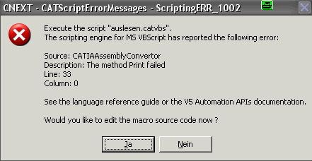

wende mich einfach mal mit dem Problem an euch das ich ganz normal die Bill of Material / Stückliste in einer Exceltabelle ausgeben will.
Diese Funktion ist ja schon in CATIA integriert. Jetzt bin ich soweit und habe ein Macro angefertigt was diese automatiesiert.
Nur leider ist es mir noch nicht gelungen das ich vor dem anspeichern der Excel-Datei eine Abfragefenster erstellen konnte inn dem ich erst den Pafd und dann denn Dateinamen eingeben kann unter dem die Stückliste dann als Tabelle gespeichert werden soll.

auslesen.txt
Hallo Günter,
habe es jetzt soweit realisiert das ich auswählen kann wie die datei heist und wohin sie gespeichert werden soll. Dann scheint er aber einen fehler zu bringen wenn es daum geht diese Datei anzulegen.
Code liegt vereinfacht in einer Datei im Anhang!
Eine weitere Frage wäre wie bekommt man es hin das man beiim Speichen der Stückliste zwischen mehreren Formaten wählen kann also
das nicht nur wie bis jetzt das Excel-Format, sondern villeicht auch *.txt oder *.doc, usw. angeboten wird?

Hallo Robert,
Wenn du eine neue Datei anlegen willst, musst du auch deren Format mit angeben, also z.B. "Stückliste.xls".
Bei Auswahl einer bereits vorhandenen Datei, wird die Dateiendung automatisch mit übernommen.
Wenn du zwischen verschiedenen Formaten auswählen möchtest, solltest du in der FileSelectionBox den Filter auf "*.*" setzen und anschließend das Format der ausgewählten Datei in einer "Select Case" Anweisung überprüfen.

Hallo Günter,
Danke für deine Antwort habe mich aber jetzt eigentlich dazu durchgerungen das ich die Stückliste einfach in Excel ausgeben will und einfach nur der Pfad und der Name der Datei ausgewählt werden soll. Das funktioniert ja jetzt schon mal soweit mit der "FileSelectionBox" doch er scheint ein Problem damit zu haben die xls Datei zu erstellen denn dann bekomme ich immer folgende Fehlermeldung ( siehe Anlage ) wenn ich den dir weiter oben schon mal gezeigten Quellcode verwende. Hast du vielleicht eine Lösung dafür. Wäre dir da echt Dankbar.
Gruß Robert

also bei mir funktioniert dein Makro fehlerfrei.
Kann es sein, dass dein Ausgabeverzeichnis bzw. die Ausgabedatei schreibgeschützt sind?
Gruß, Günter.

Nein ist eigentlich auch nicht der Fall da ja wie gesagt diese Exel-Datei durch das Makro neu erstellt werden soll. Selbst wenn ich eine vorhanden *.xls Datei auswähle bringt er nachdem ich die Abfrage ob er sie überschreiben soll denn gleichen Fehler wie weiter oben beschrieben. Habe dir noch mal mein Makro angehängt so wie ich es zum testen verwende und wie schon geschrieben die Fehlermeldung kommt immer!!

Hallo.
An jeden der dieses Thema mitverfolgt und vielleicht jetzt eine Antwort auf meine Frage hat wäre ich sehr Dankbar.
Jetzt ist es mit meinem Makro soweit gekommen das es die von mir gewünsche EXCEL-Datei erzeugt aber trotzdem eine Fehlermeldung ( siehe weiter oben )berichtet. Hat einer von euch vielleicht eine Ahnung wie man das ganze abstellen bzw das ganze Makro noch verbessern kann?? Den vereinfachten Quellcode findet ihr unter auslesen.zip weiter oben.
Vielen Dank für eure Bemühungen

Hallo robert_de,
habe mal Dein Script getestet und bin zu folgendem Ergebins gekommen:
1.) Die Funktion "BillOfMaterial" hat einen internen (Programmier-)Fehler.
2.) Der Fehler tritt bei manueller Ausführung nur einmal (oder einmal pro Sitzung?) auf.
3.) Der Fehler besteht darin, das CATIA beim Abspeichern von "BillOfMaterial" ?versucht? Excel zu starten und es angeblich nicht findet.
4.) Der Fehler tritt wieder auf, wenn man per Macro versucht, im Format "XLS" in eine Datei zu speichern, die nicht auf ".xls" endet.
Lösung:
- einmal manuell "BillOfMaterial" (?notfalls im ADMIN-Modus?) starten und als XLS speichern.
- im Macro vor "...Print" prüfen, ob "Datei" auf ".xls" endet und notfalls anpassen, damit der Fehler nicht wiederkommt
--getestet mit R14Sp3Hf26--
