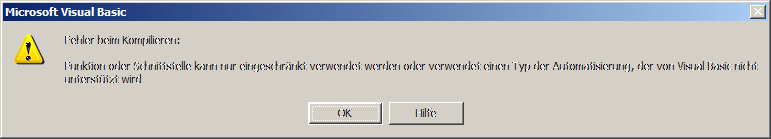

In VBA erhalte ich beim Versuch diese Funktion zu verwenden die Fehlermeldung "Fehler beim Kompilieren: Funktion oder Schnittstelle kann nur eingeschränkt verwendet werden..." (siehe Bild).
Woran liegt das?
Code:
Dim InputObjectType
InputObjectType(0) = "Product"
Status = MySelection.SelectElement(InputObjectType, "Select a product node for inserting", False)
[Diese Nachricht wurde von picard am 16. Jun. 2005 editiert.]

Hallo Picard,
ich bin mir ziemlich sicher, das Du folgende Zeile im Quelltext hast:
Dim MySelection As Selection
Schreibe sie einfach um in
Dim MySelection As Object
oder einfach
Dim MySelection
Steffen

oder hau die Dim Zeile einfach raus
Manchmal muss mal "dimen", manchmal funktionniert es, so wie hier, mit Dim überhaupt nicht. Hat jemanden den Grund dafür schon rausgefunden? Ich habe es noch nie verstehen können...
