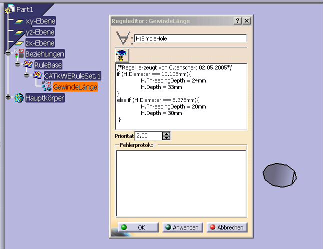

Habe ein Problem mit dem Knowledge Expert.
Folgendes Problem mit dem RegelEditor:
H:SimpleHole
/*Regel  erzeugt von C.tenschert 02.05.2005*/
if (H.Diameter == 10.106mm){
H.ThreadingDepth = 24mm
H.Depth = 33mm
else if (H.Diameter == 8.376mm){
H.ThreadingDepth = 20mm
H.Depth = 30mm
Die Tiefe der Bohrung ändert sich auch schön, aber die Gewindetiefe wird nicht verändert.
Auch eine Abfrage auf DiameterThread hatte keine Wirkung.
Mach ich was Falsch oder werden Gewinde mal wieder nicht sauber unterstützt ?
