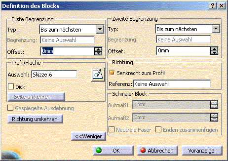

Catia doktert in seinem aufgezeichnetem Skript mit 'as Parameters' herum??? Um die Einstellungen aus dem Block-Dialog abzugreifen??
Das Skript läuft nur dann ohne Fehler wenn ich dies Paramter "Hauptkörper\Block.1\Begrenzung ...." per "Set offset_Surface ... " manuell definiert habe.... aber diese eigenen Parameter interessiert der Block beim genauen hinsehen nicht ...
Kannst du mir sagen:
a) Welche Parameter muß ich Pad1 übergeben (analog Deinem hole1)
b) Was hat es den überhaupt mit den seltsamen Parametern "Hauptkörper\Block.1\Begrenzung..." auf sich??
In einer kleiner For-Next-Schleife habe ich mir mal diese Parametetliste angesehen ... nun ja da taucht nach dem manuellen Start des Catia-Block-Dialog plötzlich 2mal die ominösen Parameter auf???

Dim parameters1 As Parameters
Set parameters1 = part1.Parameters
'############## eingefügt von mir #########################
'ohne diesen Befehl steht das Programm mit einem Fehler !!
Dim offset_Surface As RealParam
Set offset_Surface = parameters1.CreateReal("Hauptkörper\Block.1\Begrenzung1\OffsetFromSurface", 10.1)
Set offset_Surface = parameters1.CreateReal("Hauptkörper\Block.1\Begrenzung2\OffsetFromSurface", 6.1)
Set limit1 = Pad1.FirstLimit
limit1.LimitMode = catUpToNextLimit
Set length4 = parameters1.Item("Part1\Hauptkörper\Block.1\Begrenzung1\OffsetFromSurface")
length4.Value = 5#
Set limit2 = Pad1.SecondLimit
limit2.LimitMode = catUpToNextLimit
Set parameters2 = part1.Parameters
Set length5 = parameters2.Item("Part1\Hauptkörper\Block.1\Begrenzung2\OffsetFromSurface")
length5.Value = 5#
Pad1.DirectionOrientation = catRegularOrientation
part1.Update
