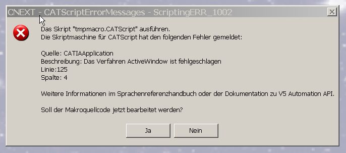

Kann in CATParts Quellcode versteckt werden?
Habe eine .CATScript und eine .CATPart-Datei bekommen.
Das Makro öffnet nur die Part-Datei und übergibt eine Variable,
sonst nichts.
In der Part-Datei existiert ein OpenBody mit 5 Parametern.
Wenn ich das CATScript-Makro starte, erscheint kurz das CATPart und
dann erscheint eine Fehlermeldung (siehe Anhang).
Wenn ich auf Tools->Makro->Makros oben die besagte CATPart-Datei als aktuelles Dokument einstelle, sollte doch bei dann bei verfügbare
Makros etwas stehen, wenn im Part ein Makro gespeichert ist.
Wo versteckt sich das in der Fehlermeldung angegebene "tmpmacro.CATScript" ?
Bestätige ich die Fehlermeldung mit JA, Quellcode bearbeiten, öffnet sich kein Editorfenster, sondern nur das Feld für die Makroauswahl.
Wer hilft mir suchen?(Ist ja bald Ostern)

Ich würde mal unter Tools -> Makro -> Makro die *.CATscript Datei auswählen, und nicht das CATPart
Ansonten sind deine Beschreibungen für mich recht verwirrend, eine etwas deutlichere Darstellung des Problems würde das Helfen einfacher machen.

Es gibt 2 Arten von "versteckten" Makros:
1. "normale" CATScript-Texte, die im Model gespeichert sind
2. Knowledge Expert Language (KWE), hängt oft an Parameters, Rules, Reactions & Co., in der Praxis zwar selten (nur sehr brave Jungs machen so was), aber für Hilfsmodelle, wo irgendwas programmiert/untersucht/berechnet wird, ist es auch ein gutes Hilfsmittel
