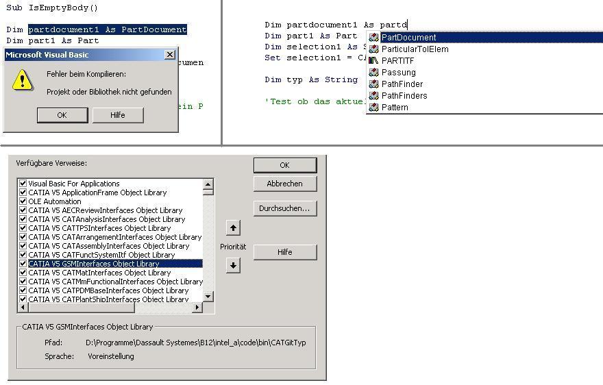

habe im neuen Jahr gleich ein hartnäckiges Problem:
Ich habe ein paar Macros auf eine andere Maschine überspielt.
jetzt steigen diese (unveränderten) immer bei Zuweisungen wie
Dim partdocument1 As PartDocument
aus. Ich habe die Variable als Document deklariert, dann gehts, der Typ PartDocument wird aber als Variablentyp im Editor ebenso angeboten
Die Makros liefen unter V5R12 SP3 und SP5, hier ist eine relativ neu installierte SP3 drauf. Das VB6 ist auch neuer. Die Bibliotheken sind scheinbar alle da (keine "Missing") und der Variablentyp wird auch angeboten! Fehler die aus dem Kontext mit anderen Subs entstehen kann ich mir nicht wirklich vorstellen, lief doch auf anderen Maschinen!!
Hab weitere Fehler ebenso bei "Date" und "Mid".
Ich hoffe jemand hat eine Idee dazu, muss ja keine direkte Lösung sein! Danke. Ronny
