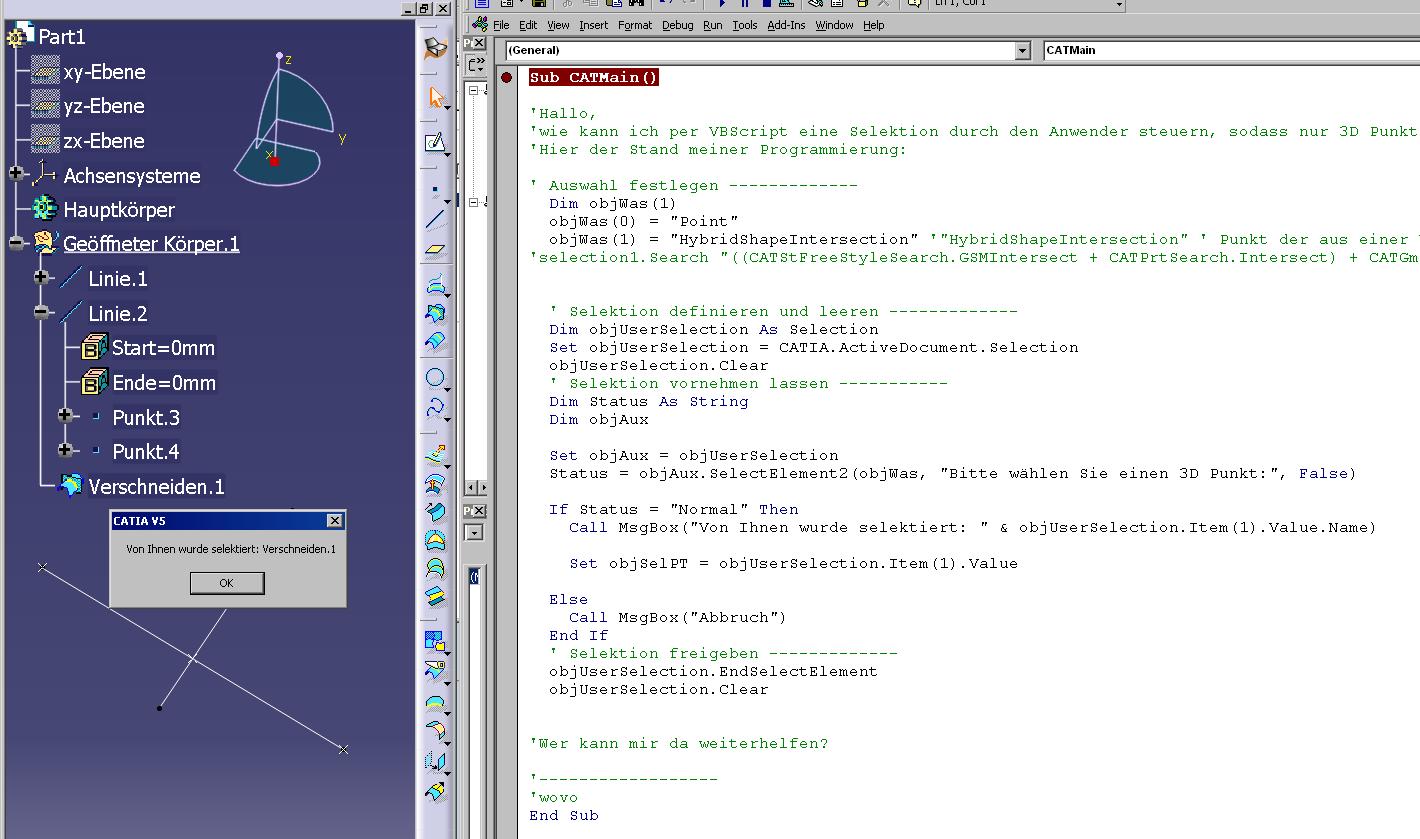

wie kann ich per VBScript eine Selektion durch den Anwender steuern, sodass nur 3D Punkte selektiert werden können. Sollte ein 3D Punkt  durch eine Intersection im Modell erstellt orden sein, so soll auch solch ein Punkt über das Makro selektierbar sein. (Hier liegt mein eigentliches Problem)
Hier der Stand meiner Programmierung:
' Auswahl festlegen -------------
  Dim objWas(1)
  objWas(0) = "Point"
  objWas(1) = "HybridShapeIntersection" ' Punkt der aus einer Verschneidung resultiert
  ' Selektion definieren und leeren -------------
  Dim objUserSelection As Selection
  Set objUserSelection = CATIA.ActiveDocument.Selection
  objUserSelection.Clear
  ' Selektion vornehmen lassen -----------
  Dim Status As String
  Dim objAux
  Set objAux = objUserSelection
  Status = objAux.SelectElement2(objWas, "Bitte wählen Sie einen 3D Punkt:", False)
  If Status = "Normal" Then
    Call MsgBox("Von Ihnen wurde selektiert: " & objUserSelection.Item(1).Value.Name)
    Set objSelPT = objUserSelection.Item(1).Value
  Else
    Call MsgBox("Abbruch")
  End If
  ' Selektion freigeben -------------
  objUserSelection.EndSelectElement
Wer kann mir da weiterhelfen?

Hallo wovo,
hab deinen Quelltext mal getestet und bei mir läufts.
Sowohl in der Partdesign als auch in der GSD Workbench...
ist aber unschön zu selektieren weil die Linien sperren bei mir da muss ich mal ringsrum fahren bis er den Punkt fängt.
MfG Ronny

Hallo Ronny,
zunächst Danke daß Du Dich meinem Problem angenommen hast. Vielleicht habe ich mich schlecht ausgedrückt aber ich suche nach einer Möglichkeit ALLE 3D Punkte (z.B. erstellt durch Projektionen, Intersections, Koordinaten, etc. allgemein ausgedrückt, jegliche Art und Weise wie ein Punkt mit CATIA V5 erzeugt werden kann) auszuwählen und dann im nächsten Schritt weiterzuverarbeiten.
Und hier wäre dann auch gleich die nächste Frage wie diese unterschiedlichen Objekte (Point, HybridShapeIntersection, etc.) programmiertechnisch weiter verarbeitet werden können. Z.B. Erzeuge eine Linie durch diesen Punkt und eine Richtung.

Das wird nur schwer gehen,
denn eine Intersection oder eine Projektion kann genauso eine ebene oder im fall der Intersection auch eine gekrümmte Kurve im Raum sein. Dass es sich beim Resultat der o.g. Operationen um einen Punkt handelt ist Zufall. Mir ist nicht bekannt wie man das abdecken könnte. Sorry.
Man könnte höchstens alle shapes die ein punkt sein könnten in das Auswahlarray mit reinsetzten
was(0)="point"
was(1)="hSintersection"
was(x)="hSProjection"
Dann kann die selektion aber eben auch eine curve sein.....
(dann kanst Du gleich was(0)="object" setzen.)

Hallo wovo,
verwende als Filtertyp entweder
objWas(0) = "Vertex" (alle 0-dimensionalen Objekte inkl.Scheitelpunkte)
oder
objWas(0) = "ZeroDim" (alle 0-dimensionalen Objekte ohne Scheitelpunkte)
