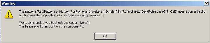

mal wieder eine doofe Frage. Habe folgendes Skript:
Sub CATMain()
Dim GeladenesProdukt As ProductDocument
Set GeladenesProdukt = CATIA.ActiveDocument
'---------Hier tuts nicht
Dim Name As String
Set Name = GeladenesProdukt.Product.PartNumber
'----------- hier tuts wieder
Dim Box As Real
Box = MsgBox (GeladenesProdukt.Product.PartNumber, 64, "Ausgabe des Partnames")
End Sub
Leider funktioniert es nicht, die PartNumber in eine Variable "Name" vom Typ String zu schreiben. Warum nicht? Habe mir den Name zum Test mal in einer MsgBox ausgeben lassen, das geht. Die Fehlermeldung, die kommt, habe ich mal angehängt.
Was mache ich falsch?
Gruß, zizo

Hallo Zizo,
lass mal das Set bei
Set Name = ...
weg. Set darf nur bei Objektzuweisungen verwendet werden. Die Variable Name ist aber ein String, also kein Objekt.
Günther

Hallo Günther,
hab ich mir gedacht, dass es ganz einfach ist. Vielen Dank und schönen Abend.
