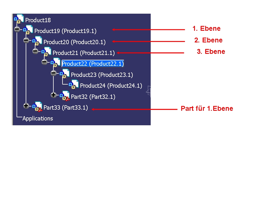

Hallo Zusammen,
ich bin mittlerweile ein bischen weitergekommen. Ich habe die Selektion definiert und klappt es aber nur für dei 1. Ebene (siehe Anhang).
wie muss ich die Selektion (oder die Einfügeoperation) definieren dass für alle Ebenen wirksam ist?

Wenn ihr Zeit habt könnt ihr ja mal rüberschauen.
