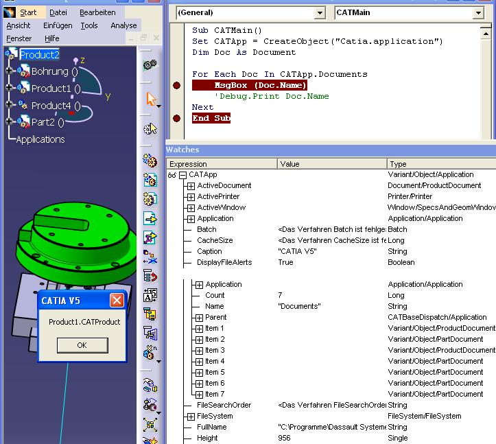

Bei der Programmierung über VB ist es üblich auf die Elemente von Auflistungen über for ... each Schleifen auf diese zuzugreifen. Leider bekomme ich bei der Verwendung einer solchen stets Automatisierungsfehler. Kennt jemand dieses Problem und kennt Abhilfe?
Ein Beispiel:
Set CATApp = CreateObject("Catia.application")
Dim Doc As Document
For Each Doc In CATApp.Documents
    Debug.Print Doc.Name
Next
Fehlermeldung in der "for each"-Zeile: Automatisierungsfehler, das aufgerufene Objekt wurde von den Clients getrennt.

hallo animalia,
hab dein Beispiel mal probiert funzt bei mir...
sind unter TOOLs/References alle Hacken gesetzt?
arbeite auf V5R12SP5 unter XP aber das tut ja eigentlich nix zur Sache...
Sind denn die Docs im Watch unter APPCatia überhaupt da?
MfG Ronny

Hi!
Referenzen habe ich auf die INFITF, PARTITF und MECMOD. Ansonsten selbes System wie bei Dir. Allerdings schaffe ich in reinem VB, nicht in VB-Script, deswegen habe ich nicht diesen Watch. Per for..next und Item(ID) ist's kein problem, wäre nur eleganter per each!
Aber es will einfach nicht :-(
Vielen Dank dennoch für den Test!
