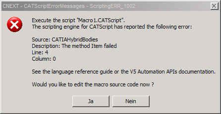

erstellt am: 06. Sep. 2004 08:48    Editieren oder löschen Sie diesen Beitrag!  <-- editieren / zitieren -->   Antwort mit Zitat in Fett Antwort mit kursivem Zitat    Unities abgeben: 1 Unity (wenig hilfreich, aber dennoch)2 Unities3 Unities4 Unities5 Unities6 Unities7 Unities8 Unities9 Unities10 Unities
Hallo BADU,
vielen Dank für deine Hilfe. Hatte es auch so probiert, bekomme aber immer die angehängte Fehlermeldung.
Weisst du was dazu?
Gruß, zizo

erstellt am: 06. Sep. 2004 09:49    Editieren oder löschen Sie diesen Beitrag!  <-- editieren / zitieren -->   Antwort mit Zitat in Fett Antwort mit kursivem Zitat    Unities abgeben: 1 Unity (wenig hilfreich, aber dennoch)2 Unities3 Unities4 Unities5 Unities6 Unities7 Unities8 Unities9 Unities10 Unities Nur für zizorro 10 Unities + Antwort hilfreich
Hi
dieses Beispiel setzt voraus dass bereits ein Open Body (Open_body.1) im Part erzeugt wurde.
Die Fehlermeldung kommt aus dem Grund weil er diese Referenz nicht gefunden wurde.
Gruss BADU

erstellt am: 06. Sep. 2004 10:18    Editieren oder löschen Sie diesen Beitrag!  <-- editieren / zitieren -->   Antwort mit Zitat in Fett Antwort mit kursivem Zitat    Unities abgeben: 1 Unity (wenig hilfreich, aber dennoch)2 Unities3 Unities4 Unities5 Unities6 Unities7 Unities8 Unities9 Unities10 Unities
Hallo BADU,
natürlich! Jetzt ist klar!
Vielen Dank für Deine Hilfe.
Noch eine Zusatzfrage. Ist noch kein Open Body vorhanden, kann ich dann in einem Schritt die beiden OpenBodies erzeugen oder muss ich die Erzeugung im Skript trennen?
Gruß, zizo

erstellt am: 06. Sep. 2004 14:22    Editieren oder löschen Sie diesen Beitrag!  <-- editieren / zitieren -->   Antwort mit Zitat in Fett Antwort mit kursivem Zitat    Unities abgeben: 1 Unity (wenig hilfreich, aber dennoch)2 Unities3 Unities4 Unities5 Unities6 Unities7 Unities8 Unities9 Unities10 Unities Nur für zizorro 10 Unities + Antwort hilfreich
Hi
Na klar:
Sub CATMain()
Dim HB1 As HybridBodies
Set HB1 = CATIA.ActiveDocument.Part.HybridBodies
' Geöffnete Körper (Körper_1) erzeugen --------------------------------------
Dim Hilfsgeometrie  As HybridBody
Set Hilfsgeometrie = HB1.Add
Hilfsgeometrie.Name = "Körper_1"
' Geöffnete Körper (Körper_2) erzeugen --------------------------------------
Dim HB2 As HybridBody
Set HB2 = CATIA.ActiveDocument.Part.Hybridbodies.Item ("Körper_1")
Dim HKoerper As HybridBodies
Set HKoerper = HB2.Hybridbodies
Dim HB3 As HybridBody
Set HB3 = HKoerper.Add
HB3.Name = "Körper_2"
End Sub
