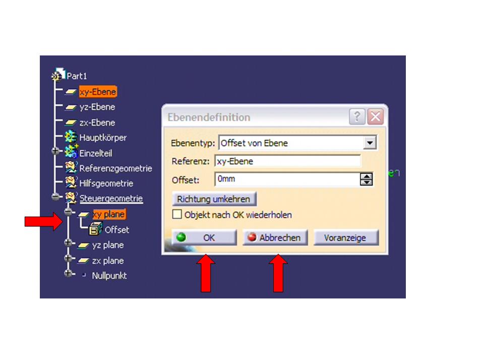

Hallo Zusammen,
wie kann ich Elemente mit Makro veröffentlichen?
Ich versuchte mit der Makroaufzeichnung zu veröffentlichen aber irgendwie funktioniert nicht.
Kann mir jemand helfen?
Gruss BADU

Guten Morgen BADU,
liegt sicher nicht an der Aufzeichnung der Veröffentlichung sondern an diener Auswahl vorher, das der Recorder nix aufzeichnet. Hab mal ne eindeutige Suche vorangestellt. (Du wirst ja sicher das zu veröffentlichende Element schon vorher selected haben)
MfG Ronny

Hallo ich bins nochmal
ich habe den Fehler festgestellt.
Die Veröffentlichung wird erst angezeigt wenn ich einmal auf das Quellelement (xy-Ebene) doppelklicke und einfach das Fenster-Ebenendefinition ohne Änderung mit OK/Abbrechen schliesse.
Warum tut er mir das an?
Gruss BADU
