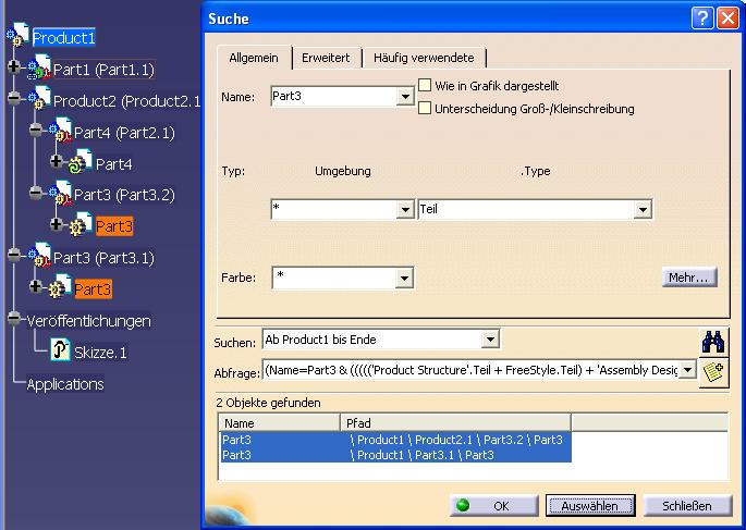

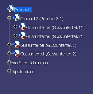

Hallo V5ler,
mich plagt nich nur die Hitze sondern auch folgendes Problem, will eine Koordinatentransformation machen, habe jetzt über POSITION auch die Lage des Part im übergeordneten Product. Das will ich Schritt für Schritt bis in die Wurzel fortführen. Problem dabei ist das wählen des Mutter/Vater-Objectes(PROD.), mit PARENT komm ich vom Document ja nur auf APPLIC..CATIA das nützt nix.
Die Variante von Oben alles durchzugehen scheitert daran, das in unterschiedlichen Ebenen die PRODUCTs sich ähneln wie ein Ei dem anderen (Partnumber, Instancenumber,....usw.), deswegen gehts meiner Meinung nach nicht, weil die Suchkriterien kein eindeutiges Ergebnis bringen können (count>1).
hat jemand eine Idee wie ich an das zwangsläufig eindeutig übergeordnete PRODUCT ran komme?
(Um dann doch von unten nach oben zu arbeiten)
Danke & viele Grüße Ronny

ich hatte schon mal etwas ähnliches versucht:
Dim InputObjectType(0)
Set Document = CATIA.ActiveDocument
Set Selection = Document.Selection
InputObjectType(0)="Part"
Selection.Clear
Status=Selection.SelectElement(InputObjectType,"Select the Part",false)
Set PunktParentName = Selection.Item(1).Value
Selection.EndSelectElement
Selection.Clear
MsgBox PunktParentName.Parents.Parent.Name
komme jedoch nicht an den InstanceName des selektierten Parts heran.
Dann sollte es einfach sein das Parent zu finden.
Gruß Jan

Vielleicht gehts damit, wenn man an den Pfad rankommt oder auch an den Pfad-String das würde ja auch reichen.
Weiß jemand wie? oder wo?
