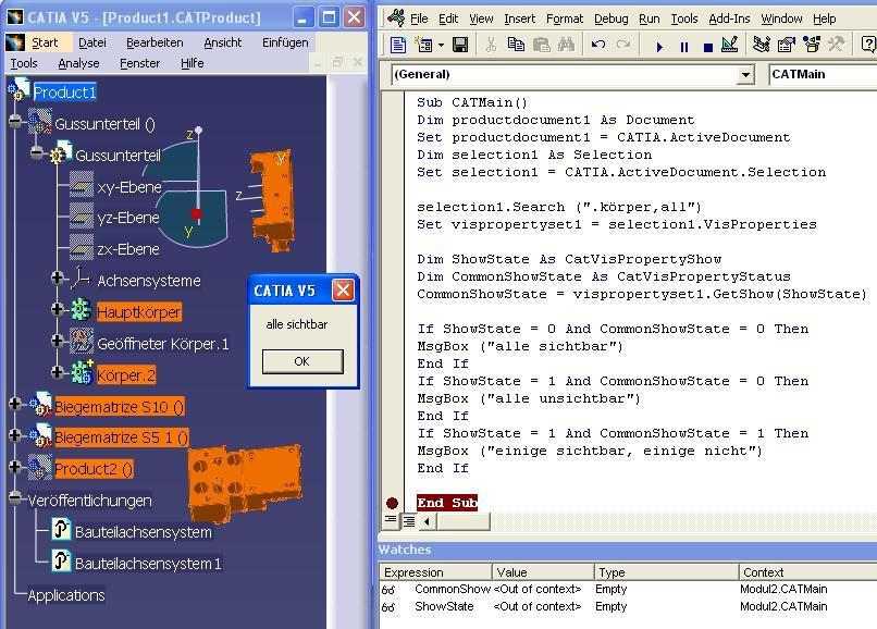

Hallo V5ler!
heute komme ich nicht mit irgend einer Tarnkappengeschichte sondern mit 'nem anderen Problemchen....
Und zwar will ich in einer komplexen Produktstruktur einzelne körper bearbeiten, und das nur wenn sie im obersten Product immernoch sichtbar sind. Die visibilityProperties abzufragen is ja eigentlich über ne selection kein Thema ich will das Prozedere aber nicht in jeder Stufe der Struktur wiederholen und nachsehen ob das übergeordnete object auch sichtbar is. Will also wissen ob von meinem selectierten Element bis in die "Product-Wurzel" alle Objecte visible sind.
ich hoffe es findet jemand ne Tarnkappe für mein Problemchen...
.... und wenn Sie nicht gestorben sind dann grübeln sie noch heute.
MfG Bartleby
