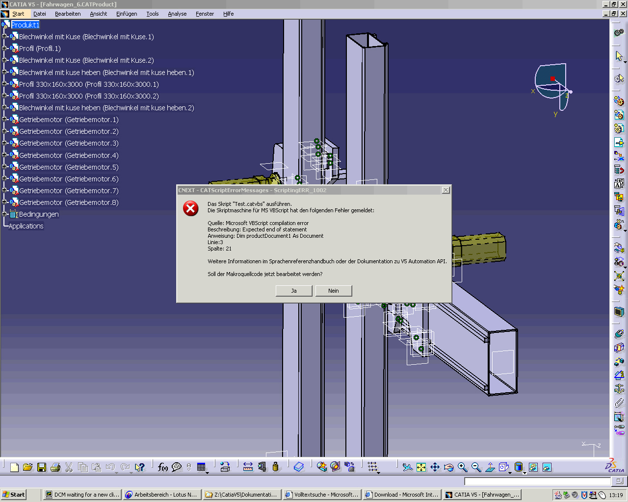

Hallo Kollegen,
wer kann mir sagen, was diese Fehlermeldung bedeutet ?
Vielen Dank
gdir

Hallo Heiko,
wenn Du Deine Skripte in "catvbs" schreibst, musst Du bei der Variablendeklaration das "As ..." weglassen.
Günther

Hallo Günther,
Super
