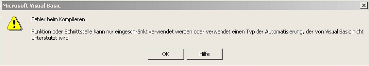

Hi!
Ich habe mal wieder ein Problem:
Ich habe mit dem CATIA-Makrorekorder ein Makro aufgenommen (neue Komponente wird in Product eingefügt) und wenn ich es starte, funktioniert es auch. Wenn ich den Code aber kopiere und in mein selbstgebasteltes Visual Basic Makro integrieren will (ohne etwas am Code zu verändern!), dann funktioniert es nicht, sondern ich erhalte die Fehlermeldung, dass die Funktion oder Schnittstelle nur eingeschränkt verwendet werden kann.
hier der Auszug aus dem Code, wo es hakt:
products1.AddComponentsFromFiles arrayOfVariantOfBSTR1, "All"
Kann es mit meinem neuen Service Pack (SP5) zusammenhängen? Bei SP2 hatte ich mit genau der gleichen Formulierung keine Schwierigkeiten..
Hoffe auf Hilfe!

Hallo Friesenliesel!
Ein ähnliches Problem hatte ich auch schon einmal.
Wenn das makro über den Makrorekorder erstellt wurde ist 'products1' sicher wie folgt deklariert:
Dim products1 as products
Versuch es mal mit:
Dim products1 as variant
bzw einfach nur:
Dim products1
Jan

Hey!
Daran lag's, danke für den Tipp!
