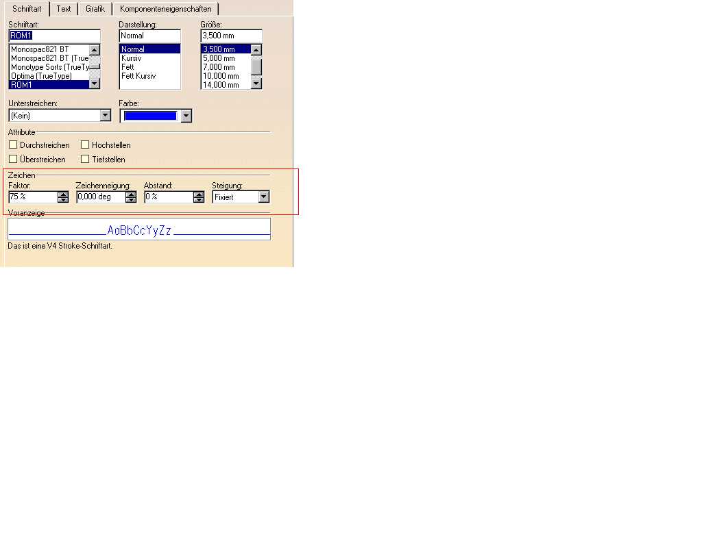

hallo,
wie kann ich die vier eigenschaften (siehe rote kasten in anhang)
per macro für einen text auf einer drawing einstellen?

hallo,
  dim text as DrawingText
  text.name = textName
  text.SetFontName 0, 0, "Courier 10 BT"
  text.anchorPosition = anchorPosition
  text.SetFontSize 0, 0, fontSize
