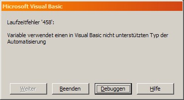

Hallo Programmierer,
weiß jemand was genaueres über die Änderungen in der Skript-Schnittstelle von R11?
Alle VB Programme, die früher auf meiner R10 problemlos gelaufen sind, bringen mir jetzt irgendwelche Fehlermeldungen.
Am häufigsten lese ich, dass ein "nicht unterstützer Typ der Automatisierung" vorliegen würde. (siehe Anhang)
In der Hoffnung auf Hilfe verbleibe ich in der Hitze....
    Stoffel

Hallo Stoffel,
die meldung sieht aber so aus als ob sie von microsoft und nicht aus CATIA V5 kommt. also nicht von V5 Objekten.
gruss
scheuche

Naja, ich habe jetzt herausgefunden, dass ich unter R11 keine Variablen mehr als "DrawingDocument" deklarieren kann, in der R10 geht das ohne Probleme. (ich habe es jetzt halt als Document, aber dann läuft es nicht mehr unter der R10)
Wie ich dieses Problem nun löse, weiß ich auch noch überhaupt nicht - denn zweimal die gleiche Variable zu definieren geht nicht. Auch nicht in einer If-Else Abfrage....
Verzweifelt, aber (noch) nicht hoffnungslos

Hallo Stoffel,
declariere alles nur als OBJECT und du hast deine Probleme in 10 und 11 los.
Gruss Louis

Allerdings habe ich dann auch nicht mehr den Vorteil des automatischen Code-Vervollständigens im VisualBasic Editor....
