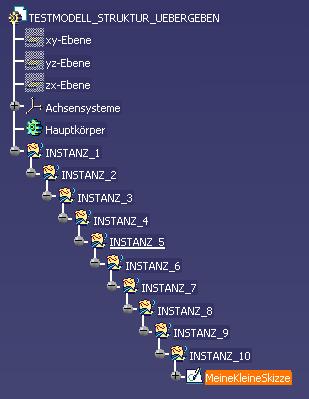

Ich habe eine Skizze (siehe Anhang) in geschachtelten Geometrischen Sets und will alle Instanzen mit der Parent Eigenschaft durchlaufen.
Nur Catia überspringt immer ein Geometrisches Set.
Sub CATMain()
Set MyParent = CATIA.ActiveDocument.Selection.Item(1).Value
Do
    Set MyParent = MyParent.Parent
    Debug.Print MyParent.Name
Loop Until MyParent.Name = "CNEXT"
End Sub
Ich bekommen folgende Liste:
Sketches
INSTANZ_10
HybridBodies
INSTANZ_8
HybridBodies
INSTANZ_6
HybridBodies
INSTANZ_4
HybridBodies
INSTANZ_2
HybridBodies
TESTMODELL_STRUKTUR_UEBERGEBEN
TESTMODELL_STRUKTUR_UEBERGEBEN.CATPart
CNEXT
Wie kann ich jetzt aber z.B. auf das Geometrische Set "INSTANZ_9" zugreifen?

Wenn Du den HybridBody auch als HybridBody deklarierst, dann funktionierts. In deinem Bsp. also folgende Zeile einfügen:
Code:
Dim MyParent As HybridBody
Warum das so ist habe ich bis jetzt auch noch nicht verstanden, aber zumindest läuft es so.

Nur wie mach ichs in VB-Script? Ich will das auch in Makros einbauen, die unter Unix laufen sollen. Da kann ich VBA nicht nehmen.
Und in VB-Script gehen die "Dim" Anweisungen nicht und in CATScript haben sie denk ich keine Auswirkung.
