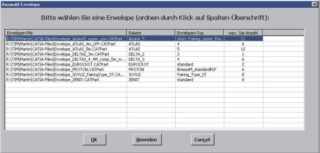

Ich habe ein paar "UserForm"'s mit "Listview"'s in VBA programmiert, um ein ähnliches Problem zu lösen:
In "listview_auswahl.jpg" kann man durch Doppelklick oder durch Markieren & "OK" EINEN Eintrag auswählen.

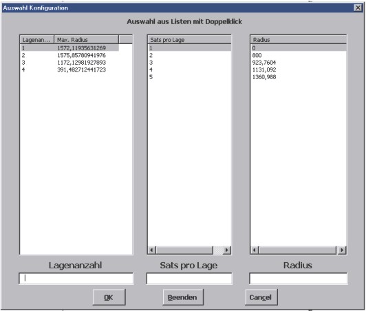

In "auswahl_mit_auflistung_UND_eingabefeldern.jpg" biete ich dem Anwender einige Möglichkeiten an, die er auswählen kann. Man kann aber auch selber Werte in die Eingabefelder eintragen.
Die Listviews werden autom. mit Hilfe einer Matrix erstellt. Das müßte man aber auch für Konstruktionstabellen lösen können.
Hier ein Beispiel, wie ich die Listviews fülle:
For mm = 0 To UBound(Str_File, 2)
    UserForm_Auswahl_Ergebnis_File.ListView1.ListItems.Add , , Str_File(0, mm)
    UserForm_Auswahl_Ergebnis_File.ListView1.ListItems.Item(mm + 1).ListSubItems.Add , , Str_File(3, mm)
    UserForm_Auswahl_Ergebnis_File.ListView1.ListItems.Item(mm + 1).ListSubItems.Add , , Str_File(5, mm)
    UserForm_Auswahl_Ergebnis_File.ListView1.ListItems.Item(mm + 1).ListSubItems.Add , , Str_File(11, mm)
Next mm
wobei "Str_File" eine Matrix mit den entsprechenden Werten ist.
Durch ein paar zusätzliche Sub's aus dem Internet kann man die Listviews auch fein sortieren.
Da die Programme alle etwas länger sind, schreib mir eine E-Mail, wenn du genauere Infos benötigst:
mh26@stud.mw.tum.de
PS: Um die Listviews benutzen zu können sind "ActiveX Data Objects" und "Microsoft Windows Common Controlls"-Verweise unter "Tools->Refeneces" in VBA nötig. Die muß man u.U. erst installieren.
