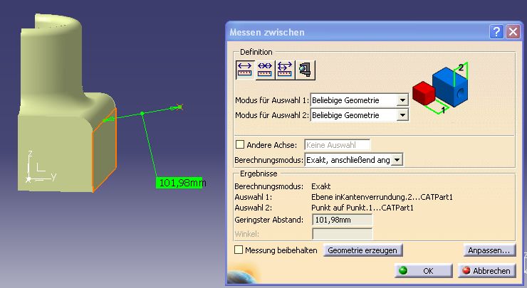

Hallo Zusammen,
mich beschäftigt im Moment folgendes Problem: ich will den Abstand zwischen einem Punkt und einer Fläche bemessen. Bis jetzt habe ich noch nicht mit Flächen gearbeitet, deswegen wäre nett von euch, wenn mir jemand ein paar Tips geben könnte, was für Objekte kann ich überhaupt zu dem Zweck brauchen.
Danke in Voraus
Barbara

Hi Barbara,
das Messen von Elementen und auch die Abstände zwischen zwei Elementen ist mit der Funktion Messung möglich. Die Funktion findest Du normarlerweise in der unteren Funktionspalette.
Ich hoffe es hilft
Gruss Uflo
