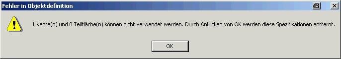

ich arbeite mit VB.NET und erzeuge über ein Programm eine Tasche(myPocket).
Diese möchte ich an einer Stelle verrunden durch folgenden Quellcode:

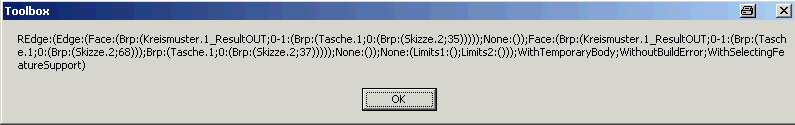

Der refname der zu verrundenen Kante entspricht dem, der bei einer Makroaufzeichnung angegeben wird.(siehe Anhang)
Die Fehlermeldung von VS .NET lautet nur "unbekannter Fehler"
In CATIA bekomme ich die Fehlermeldung, die im Anhang dargestellt ist.

habe das Problem selbst lösen können.
Da ich mehrere Taschen über ein Kreismuster erstellt habe, ist in folgendem Codefragment
reference2 =  myPart.CreateReferenceFromBRepName(refname, myPocket)
mypocket durch mycircPattern zu ersetzen.
Bei der Makroaufzeichnung in CATIA wurde allerdings auch pocket1 angegeben.
