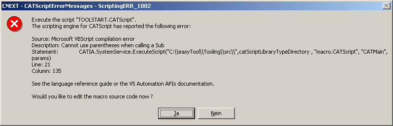

Hallo scheuche,
ich wollte deinen Vorschlag gerade mal ausprobieren aber ich bekomme
leider folgende Fehlermeldung (siehe Anhang)
Der Quellcode :

Hallo Mario,
1. es dürfen keine klammern verwendet werden
2. ich denke deine doppelten \\ können ebenfalls probleme machen
so gehts auf alle fälle bei mir
dim params(0) '** da hast du nur klammern kann auch probleme machen
'*** bei diesen aufruf ohne klammern arbeiten funktioniert nicht wie
' bei catia.SystemServices.ExecuteProcessus(..)
CATIA.SystemServices.ExecuteScript  "F:\Scripts",catScriptLibraryTypeDirectory , "sel_measure_dmu1.CATScript", "CATMain", params

Hallo scheuche,
nochmal vielen Dank. Es klappt jetzt.
